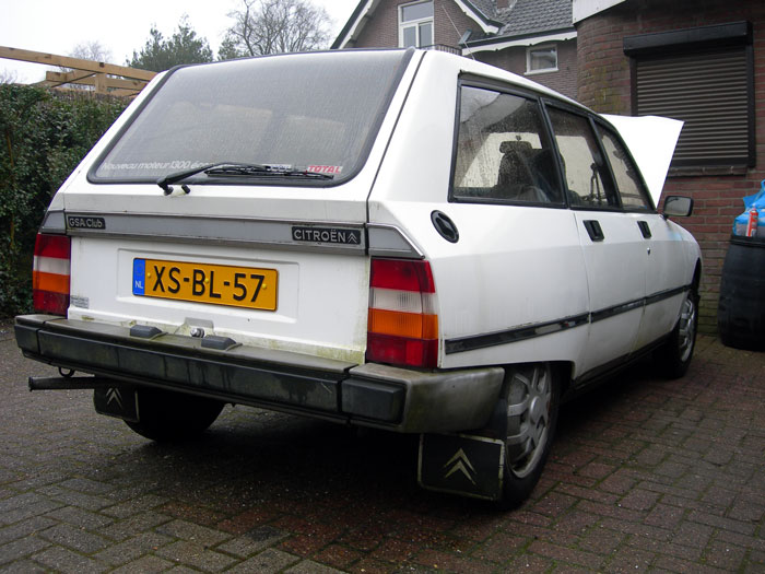

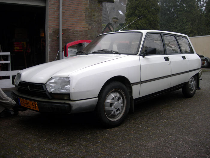

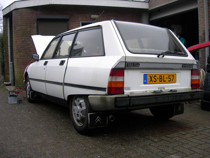

Vanmiddag de GSA break bekeken. Hieronder een verslag met wat fotootjes.

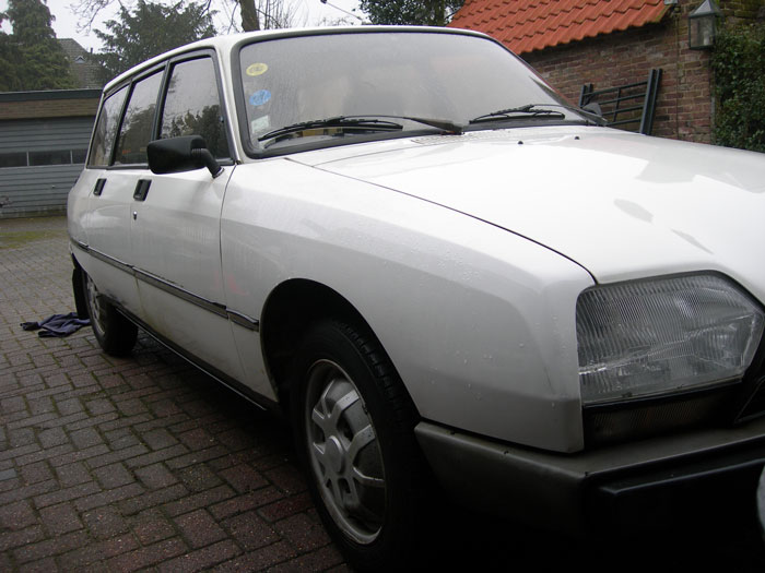

Cosmetisch:
Best goed voor een GSA van 30 jaar. Redelijk strak en weinig zichtbare roest. Vrijwel onzichtbaar kleurverschil van de voorspatborden (iets lichter). Het interieur is wat beschimmeld maar voor het grootste deel nog heel. Doorslijtplek op de rugleuning van de bestuurdersstoel en een scheurtje in de achterbank op instaphoogte. Wss is daar eens iets blijven haken ofzo.

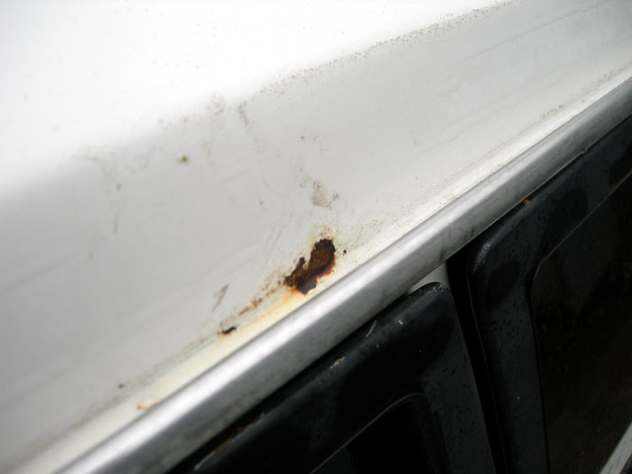

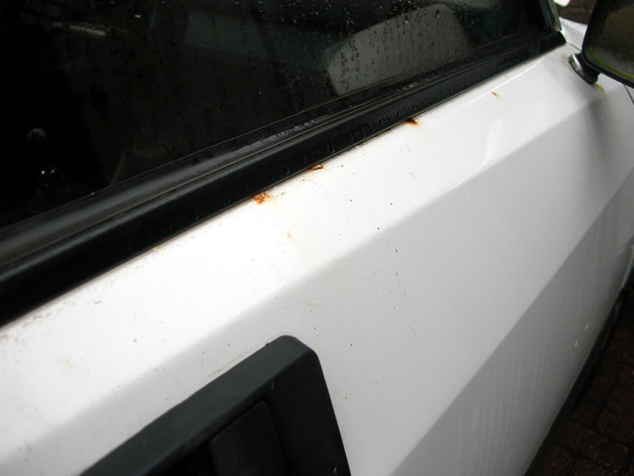

Roestplekje aan het dak, vermoedelijk door een imperiaal veroorzaakt. Nog wel hard:

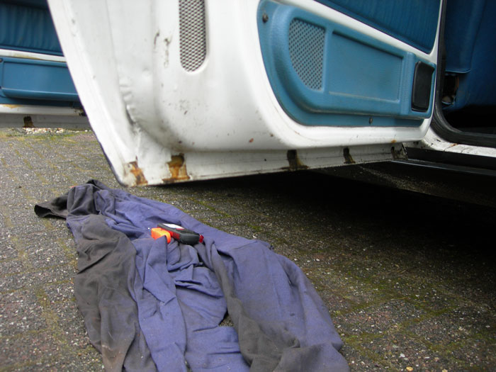

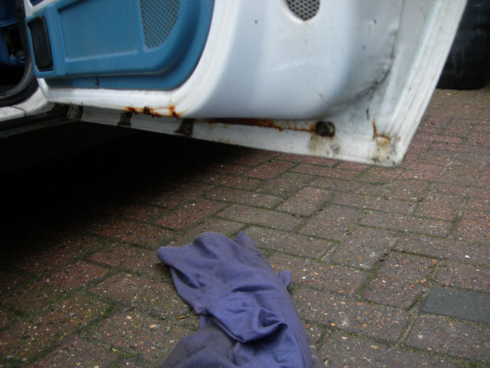

De deuren zijn nog prima te redden. De rechter deur heeft bovenop wel wat lelijke plekken:

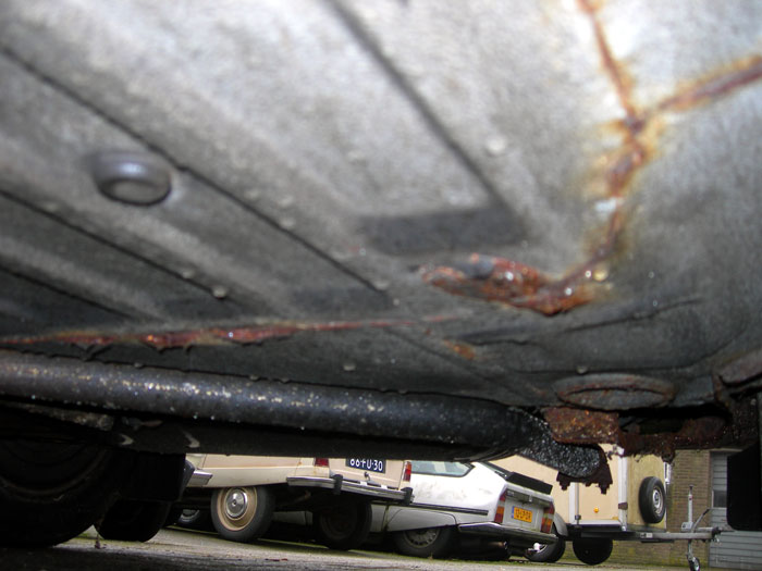

Komt in elk geval omhoog en er zit nog genoeg veerslag in en voelt soepel. Geen lekkage’s gezien, al twijfel ik aan de druppeltjes die ik op de foto van het achtersub zie… Hoe het met de leidingen gesteld is, dat is een gokje want ik ben niet onder de auto gaan liggen.

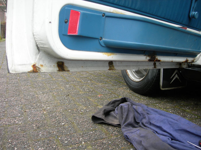

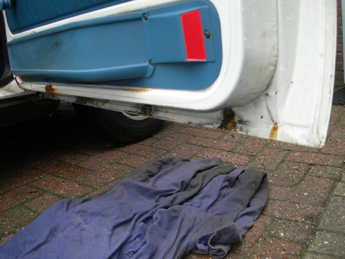

• Voetenbakken: aan de bijrijderskant begint ‘ie aan de onderkant te rotten maar het is nog niet te zien aan de binnenkant. Aan de bestuurderskant is de voetenbak nog onaangetast.

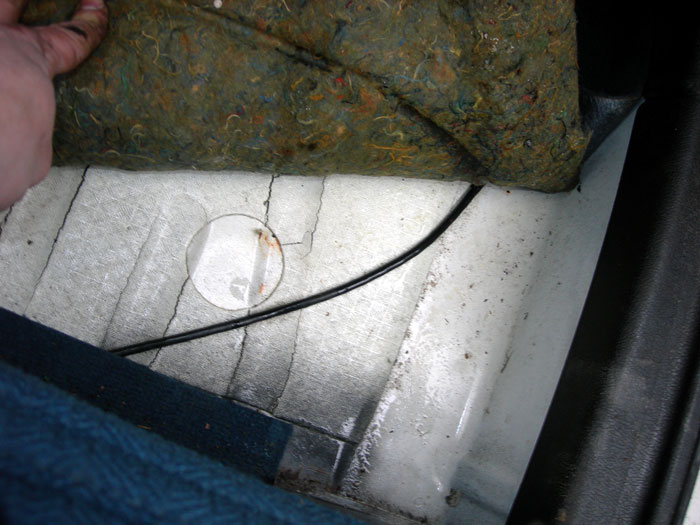

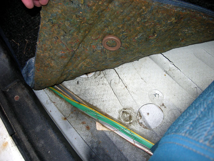

• Bodemplaat onder de achterbank:
Een rotte plek aan de bestuurderskant maar ook dat is nog niet zichtbaar aan de binnenkant.

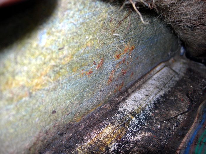

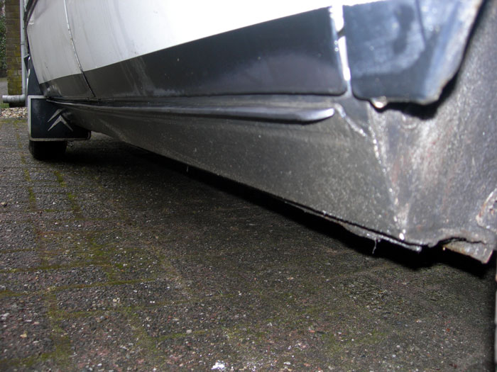

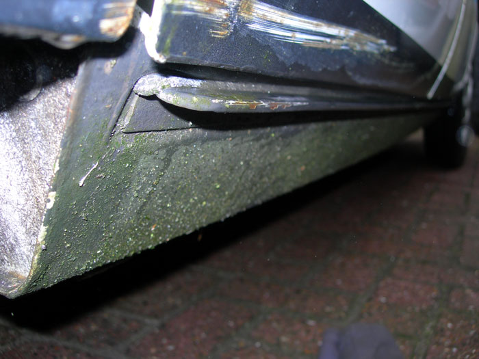

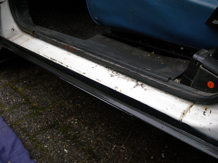

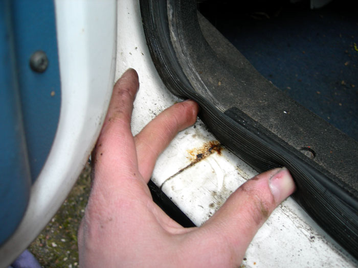

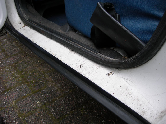

• Dorpels: netjes

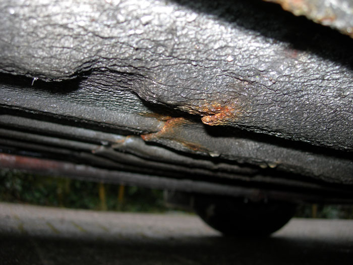

Een klein plekje bovenop de dorpel. Nog niet doorgerot:

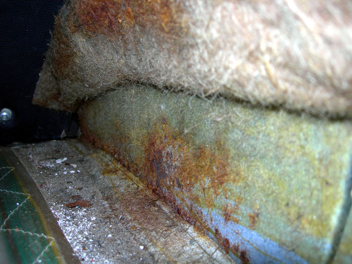

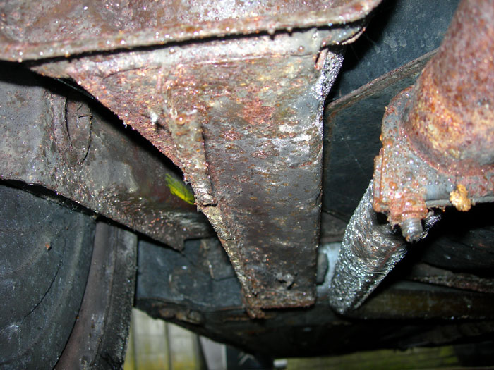

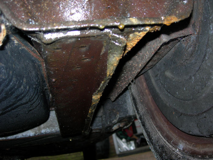

• Wielkasten achter: aan beide kanten veel werk. Bijrijderskant is flink aan de beurt. Als ik door had geduwd zou ik zo naar buiten hebben kunnen kijken. Aan de bestuurderskant zijn roestplekjes zichtbaar aan de binnenkant dus daar zit wss ook werk aan.
• Achtersub: veel (vlieg)roest maar voor zover ik het kon zien/voelen nog niet rot. Daar kom je pas achter als ze op een brug staat.
