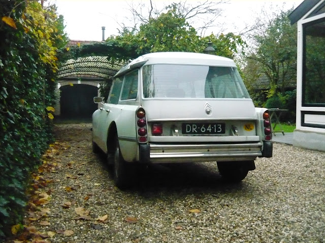

Dames, heren,
Ik zou graag het bovenste deel van de achterklep van mijn Break wat beter willen afstellen. Het lijkt erop dat de onderste helft ten opzichte van de bumper en schermen aardig evenwijdig staat, maar de bovenste helft van de klep zit er behoorlijk scheef op. Hier is dat een beetje te zien:
Naast dat het er mooier uitziet als het recht is, lijkt de klep nu ook slecht af te sluiten. Op de snelweg hoor je veel windgeruis uit de rechter achterhoek (alsof je met de klep open rijdt) en de spleet tussen rechter achterruit (dus opzij) en klep lijkt ook veel groter dan links.
Voordat ik overbodig veel ga loshalen, is er iemand die me kan vertellen hoe ik het beste te werk kan gaan? Mijn plan zijn zijn: aluminium sierdeel losschroeven, daaronder kijken wat ik aantref, klep losschroeven, afstellen, passen/meten en alles weer monteren. Gaat dat zo makkelijk? En kan het in je eentje (qua gewicht)?
Alvast dank weer!

De klep wordt dmv scharnieren aan de dakrand bevestigd. Als iemand ooit de klep heeft willen sluiten zonder eerst de de drukknop voor ontgrendeling te bedienen, dus heeft geprobeerd te forceren, kan het zijn dat het scharnier vervormd is. Dat is wel de basis voor het afstellen.
De scharnieren worden zichtbaar na het verwijderen van de aluminium kapjes, maar op het oog is vervorming niet of nauwelijks waar te nemen. Experimenteren met andere scharnieren, in dit geval de rechter, zou hier zicht op kunnen geven. Een andere mogelijke oplossing zou zijn het scharnier met enige kracht “terug” te vormen. In dat geval hoeft de kap niet gedemonteerd te worden.

Repelsteeltje bedoelt de drukknop van de telescoop stang.
Aansluitend op vorige reacties: ik heb dit toevallig vorige week nog gedaan dus ik kan uit enige actuele ervaring spreken. Overigens vertoonde mijn bovenklep dezelfde afwijking, rechtstreeks terug te voeren op het ‘fenomeen’ dat Repelsteeltje beschrijft… (In mijn geval omdat de auto omhoog kwam met de klep open op een plak waar hij anders een halve meter verder naar voren staat. Dit keer echter net onder de rand van een draagbalk in mijn garage).
Ik zie trouwens dat het verschijnsel bij jouw auto optisch wordt versterkt omdat je onderklep t.o.v. de bumper (die volgens mij wel horizontaal loopt) scheef naar links loopt.
Als we dan toch de details in gaan: ik zie dat je achterruitverwarming hebt, dat moet een latere custom made update zijn.
Als je de beschermkappen (sierkappen) op de scharnieren verwijdert, dan tref je per scharnier 3 moeren aan (m11). Hieronder liggen ringen. De gaten van de scharnierbeugels zijn wat groter zodat er ruimte is om te schuiven in verschillende richtingen.
Let op! Voordat je de boel (voorzichtig) wat gaat los draaien, maak dan eerst de telescopische steun aan de bovenzijde los (zorg dat hij in de onderste vergrendeling staat). Ondersteun de klep met een plank van geschikte lengte die je op de bodem van de kofferbak plaatst (met gesloten onderklep).
Als de steun los is verwijder je de plank en laat de klep voorzichtig zakken tot sluitingsstand maar laat hem niet vergrendelen, ofwel: zet dan je onderklep open. Zo heb je optimale vrijheid om zonder weerstand met je klep te gaan schuiven. Houd er bij het opnieuw stellen rekening mee dat de telescopische steun met krachtige veer, straks je klep aan de rechterzijde omhoog gaat drukken (daarom moet hij er bij het stellen af!) en daarmee de speling die in het scharnier mechaniek zit gaat opheffen. Daarmee verschuift hij dus nog wat verder naar boven aan de rechterzijde. A.h.w. moet je bij het stellen dus ‘overcompenseren’.
Dit betekent over het algemeen dat je een aantal keren de telescoop zult moeten monteren, proberen en weer demonteren, net zo lang tot je tevreden bent. Meet van tevoren even de referenties t.o.v. opening van de kofferruimte/ vloer (met onderklep open). Of zet wat markeringstekens.
als je tevreden bent (evt kun je ook voorzichtig nog wat buikwerk verrichten aan de beugels) dan sluit je de onderklep , monteer je de teelscoop en sluit je daarna voorzichtig de bovenklep. Als dat te veel kracht kost: niet vastdrukken, want dan krijg je hem niet meer open! Los de 2 boutjes van de vergrendeling van de onderklep (m8) en zet dat plaatje wat omhoog. Of indien te veel speling: net andersom. De klep moet soepel in het slot vallen als de klep vanaf schouderhoogte laat vallen dan wel je moet hem soepel in de vergrendeling kunnen duwen en als hij dicht zit moet hij niet rammelen als je hem heen en weer trekt (gaat rammelen op een klinkerweg!).

Afgelopen vrijdag de bovenklep proberen te stellen volgens de instructies van IDealist en Repelsteeltje. Het is nu al een stuk beter en de klep sluit in elk geval af rondom (geen windgeruis meer), maar gesloten zie je nog steeds dat hij scheef staat ten opzichte van de onderkant.
Dat komt volgens mij vooral door de speling van de scharnierpennen zelf op de gaten. Deze kunnen zo’n 3mm in de gaten op en neer bewegen, en daardoor de klep ook (maar dan veel meer eigenlijk). Ik ga ze er binnenkort eens uit halen en messing vulbusjes draaien, maar voor nu ben ik tevreden met het resultaat.
