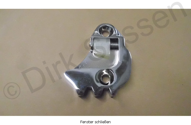

dirk sassen http://www.ds-sassen.de/c_katalog.htm
Ik neem aan dat dat witte blokje makkelijk “terugkomt” door het veertje anders valt de deur ook niet goed in het slot….......

De witte blokjes zitten goed los en komen mooi terug.
