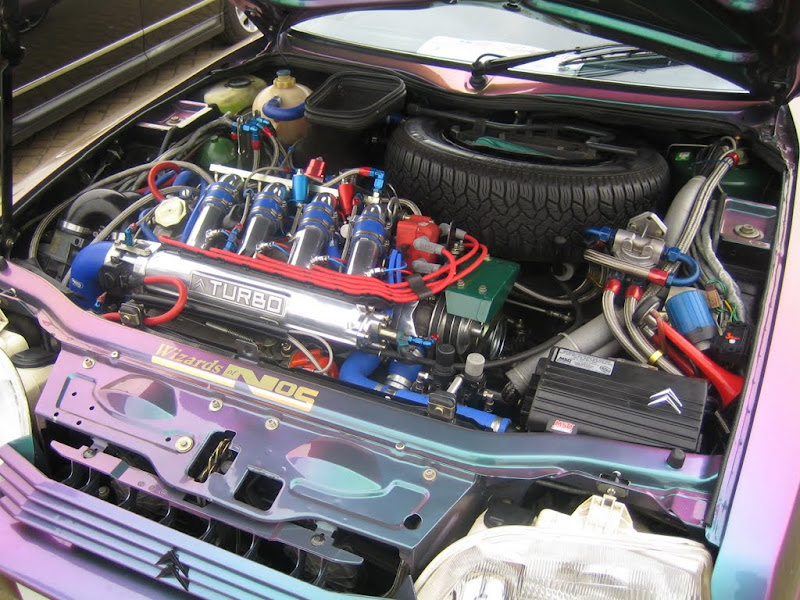

Er zaten na de revisie nieuwe C62’s in. Nu weer nieuwe. Vroeger gebruikte ik B9HVX, wellicht dat ik dat weer ga doen. Was het eerlijk gezegd vergeten bij deze inregel ronde en het vermogen lijdt duidelijk niet onder de C62’s, maar een paar graadjes meer kan misschien geen kwaad.
CGAT heeft trouwens twee luchtmassameters op het moment. The beast staat al een tijdje stil.

Goed. Je hebt nu dus 340 pk en bijna 600 nm op dat arme chassie’tje staan beuken. Dan ga ik nu dus even lekker zeuren:
1) ben je bij de rdw geweest? Dat moet namelijk al bij een vermogenstoename vanaf 20%
2) wat ga je met je remmen en ophanging doen?
Ik ben best bereid om van je aan te nemen dat de ophanging en remmen overbemeten zijn voor de standaard opstelling en vermogens en wil ook nog wel aannemen dat het meer kan hebben, maar een verdubbeling is wel erg veel zonder enige aanpassing.. de verkeersveiligheid én de wet hebben ook nog wat aandacht nodig hé..

Wat vermogen betreft, ja dat ga ik op het kenteken zetten, als ze tenminste de meting als bewijs accepteren. Tegenwoordig is dat in dit geval namelijk een puur administratieve kwestie, zolang je niets wezenlijks verandert aan de balans of originele ophanging van de auto. Met een ander blok van een ander gewicht en dat soort dingen is het anders, maar dit is gewoon het originele blok.
Reden daarvoor is op zich logisch want vermogen is geen factor voor remweg. Het is wel zo dat je je remmen natuurlijk eerder kan laten faden door heel veel en vaak hard op te trekken en dan weer hard te remmen, maar ja, met je standaard gti turbo is het ook geen probleem zo te rijden dat je de remmen de fade in rijdt. Het blijft namelijk zo, een CX, ceteris paribus, met 10,000pk die 100km/u rijdt staat precies even snel stil als een CX met 50pk die 100 km/u rijdt. Hetzelfde geldt voor hoe hard je door de bocht kan enz, dit wordt niet bepaald door het vermogen, maar door de grip e.d. Het enige punt waar het argument echt van toepassing zou kunnen zijn is bij accelereren, maar ook hier weer, een standaard gti turbo 2 krijgt in z’n 2e versnelling ook gewoon wielspin bij volgas, dat is nu ook nog zo, ook daar is het niet het vermogen wat de doorslag geeft. Hoe dan ook, momenteel is het zo dat je alleen maar een nieuw kenteken aan hoeft te vragen.

Heb je behalve het HV diff enzo verder nog je versnellingsbak gereviseerd? bijv synchromesh ringen vervangen, lagers, speling opheffen…
Heb je of ga je iets doen met de aandrijfassen/homokineten?
sans-pareil
Totaal aantal Berichten: 7071
Geregistreerd: 08-08-2004
- CX reflex ie break turbo 2
- C6 (2005-2012) 3.0HDI Exclusive
Gepost: 07 februari 2013 01:16 PM
  [ # 3327 ]
We hebben de bak in ieder geval voorzien van een nieuwe set synchromeshringen, en ook een aantal van de lagers vervangen. Op zich was het een vrij verse bak (een andere dan er in zat), dus er was niet heel veel nodig.
Aandrijfassen waren ook nog goed, dus ook nog niets aan gedaan.
“If at first the idea is not absurd, there is no hope for it.” - Albert Einstein

Verbruik is geheel gekoppeld aan je rechtervoet. Als je niet harder rijdt dan een normale gti t2, is ie zuiniger dan een normale gti t2. Niet veel hoor, maar het scheelt wel wat. Maar ja, je rijdt altijd harder. In de 270pk incsrnatie had ik als slechtste verbruik na een dag Citron Presse 1 op 6.5. Dat viel me eigenlijk nog mee. Beste verbruik is ergens rond de 1 op 11 ofzo.
