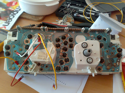

Ik heb een tijdje geleden ook een deel van een GTI dash in mijn BX Deauville gezet, specifiek de toerenteller en kvs temperatuursensor. Ben toen redelijk in de weer geweest met allerlei bedradingsschama’s en uiteindelijk werkend gekregen.
In de volgende foto is de witte draad de -, de rode de + (geschakeld) en de gele draad bij de rode en witte de signaaldraad van de toerenteller (welke uiteindelijk uit de bobine komt). De gele draad linksonder is van de kvs temperatuursensor (handigere aansluiting dat ik veelal tegenkwam in posts, nl het versieren van de GTI stekkers).
Wat voor mij toen vooral de uitdaging was was het uitzoeken hoe ik het motormanagement lampje netjes kon omleggen van de carburateur indicator naar de echte motormanagement lamp. Hier heb ik helaas geen foto van gemaakt.
Wat ik gedaan heb ik op de print het spoor volgen van het motormanagement lampje en kijken op welke stekker deze uitkwam. Nu had ik het geluk op de stekker het contact en ook de draad van het motormanagement lampje aangesloten waren, maar ongebruikt.
Daarna ben ik op zoek gegaan naar de draad die het carburateurlampje (motormanagement in mijn auto) aanstuurde. Dit ook weer door de printsporen te volgen en te kijken op welke stekker en dus welke draad deze uitkwam.
Ik heb toen beide draden, dus van het ongebruikte officiële motormanagement lampje en van het carburateur lampje doorgeknipt met met elkaar verbonden. Verbinden met extra draad en stekker systeem zodat het loshalen ook nog enigszins makkelijk gaat mocht dat ooit nodig zijn. Uiteraard moeten de open uiteinden van de draden die je niet gebruikt worden afgezet met een busje zodat er niets kortsluiting kan maken. Om precies te zijn de originele draad naar het motormanagement lampje en de draad naar de stekker waarop het carburateurlampje (welke is weggevallen door de kvs temperatuur sensor met daar boven de olie temperatuur sensor) zit.

Ik heb in mijn bx deauville ook een gti dashboard en aangezien er enkele lampjes kapot waren vandaag de tellerklok er maar even uitgehaald om de lampje te vervangen, wat ook prima gelukt is. Echter was de temperatuurmeter nog niet aangesloten dus wilde ik dit ook gelijk maar even doen. Ik heb de massa draad op de meter aangesloten zoals op de laatste foto in de post hierboven.Het andere eind van de draad heb ik via de kabelboom naar buiten in de motorruimte doorgevoerd en daar aangesloten op een temperatuursensor met 1 pootje die bovenop in het thermostaathuis zit. Deze sensor was niet in gebruik en heb ik bij een automat.zaak gehaald. Nummer facet 7.0073 . Alleen kreeg ik van een ander merk en was ie omgenummerd. Zou dus misschien een verkeerde kunnen zijn??? Het is namelijk zo dat de temperatuurmeter al vrij snel uitslaat naar max terwijl de motor dan nog niet eens echt warm is. Ook heb ik nog 2 andere sensors geprobeerd maar die hadden hetzelfde. Weet iemand hier een oplossing voor? Of heeft er iemand wel een temperatuurmeter in een bx 1400 werkend gekregen en kan mij vertellen hoe? Kan ik de massadraad van de meter aansluiten bij de 2 polige temp.sensor die aan de zijkant in de kop zit en voor de ecu is??? Hoop dat iemand met ervaring hierin me aan de oplossing kan helpen…

Art, de mijne werkte ‘uit de box’ deze kwam wel origineel van een BX 19 GTI; deze versie moet je ook hebben omdat het metertje van een GTI sensor uitgaat. Verder is de sensor niets meer dan een regelbare weerstand. Als je een garagehandboek te pakken kan krijgen kan de weerstandswaarden opzoeken en deze testen op de aangegeven temperaturen. Je kan dan de sensor eventueel uitsluiten van eventuele bedradingsproblemen.

Hoe bedoel je precies out the box? volgens mij heb ik precies dezelfde temp. meter die jij ook hebt, van een gti. Ik heb nog ff geen tijd gehad er verder naar te kijken, maar wat hilko in een ander topic nog opperde om de draad aan te sluiten op pin 6 van de witte stekker op de teller unit wil ik nog wel even gaan proberen.

De gele draad linksonder in bovenstaande foto komt van de kvs sensor, directer kan je hem niet verbinden. “Out of the box” wil bij mij zeggen aansluiten en draaien zonder problemen. Ik heb wel “alle” draden voor het gti dash (bobine + kvs) opnieuw getrokken en geen gebruik gemaakt van de bestaande kabelboom.

Nog even terugkomende hierop: De juiste is Facet 7.3007. Daarom kreeg je waarschijnlijk een andere mee en werkt het niet naar behoren.
