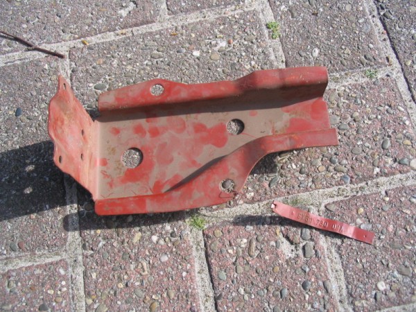

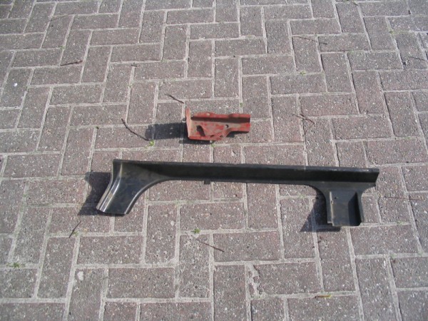

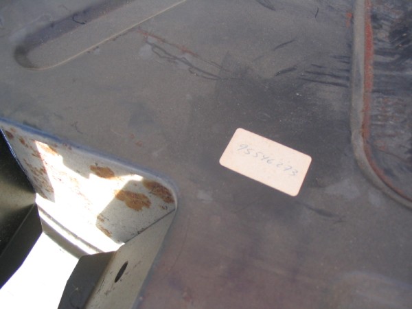

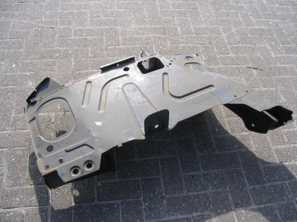

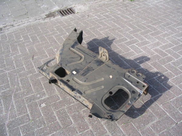

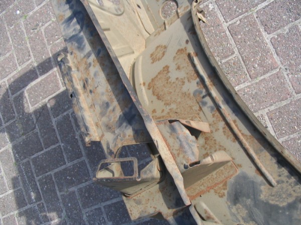

Eindelijk is er weer nieuws te melden.
Ik ben vandaag wezen inkopen, onderdelen voor de carrosserie wel te verstaan.
Een dorpel deel
Een verbindingsstuk voor onder de kofferbak, hier komt ook het subframe doorheen.
Nieuwe kofferbak zijkant links
Ook met een gordel voorbereiding!
Nu kan ik de linkerkant van de auto goed maken. Nog wel goed nadenken hoe ik dit in de auto krijg.
Ik zoek nu nog een bodemplaat (onder de bank vlak voor de achterwielen/subframe).
Groeten Wilfred
http://www.yedema.dds.nl/
In m’n achterhoofd hoor ik nog een wyedema zeggen: Och hier en daar een stukje…. inlassen
maar nu ik deze grote stukken zie heb ik er meer (lees: wel) vetrouwen in dat het een mooie Gs gaat worden
