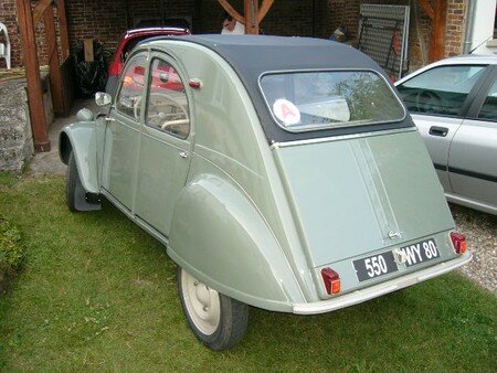

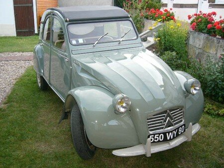

En zo heeft ie er waarschijnlijk ooit uitgezien:

Gepost: 05 juli 2007 03:41 PM
Tja, dat lijkt mij ook.
Zo zal hij er ooit weer uit zien op de kleur na dan !

Gepost: 05 juli 2007 08:49 PM
Wat voor kleur dan?
