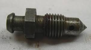

Zo’n soort nippel zoek je, maar het kan zijn dat er een zwart dopje op zit tegen vuil. Ik zet er altijd een ringsleutel op, zonder slang maak ik hem dan alvast een tikje los. Dan de slang erop, terwijl de ringsleutel er nog op zit. en dan kan je hem een beetje lossen terwijl een ander op de rem trapt. Of terwijl je een stok tussen stoel en rempedaal hebt geklemd.
Als die heel vast zit eerst loskrijgen met een dop (zeskant).
Even voor de (waarschijnlijk overbodige) duidelijkheid: het linkerdeel steekt uit, dat moet je vinden. Rechts van het schroefdraad zit in de remklauw.
