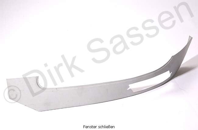

oja, en kijk ook eens naar overzet plaatwerk. Bijvoorbeeld de onderrand onder je koplampen is in zn geheel te koop, even als spatbord hoekjes!
Ook te koop in almere!
