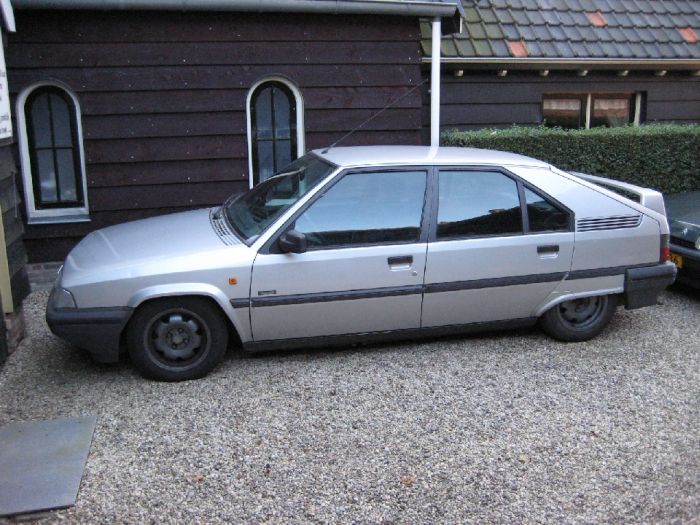

Die velgen zaten onder mijn eerste BX:
Merk weet ik zo even niet. 6J, alleen vallen ze wat ver naar binnen en zijn aardig beschadigd op de rand.
