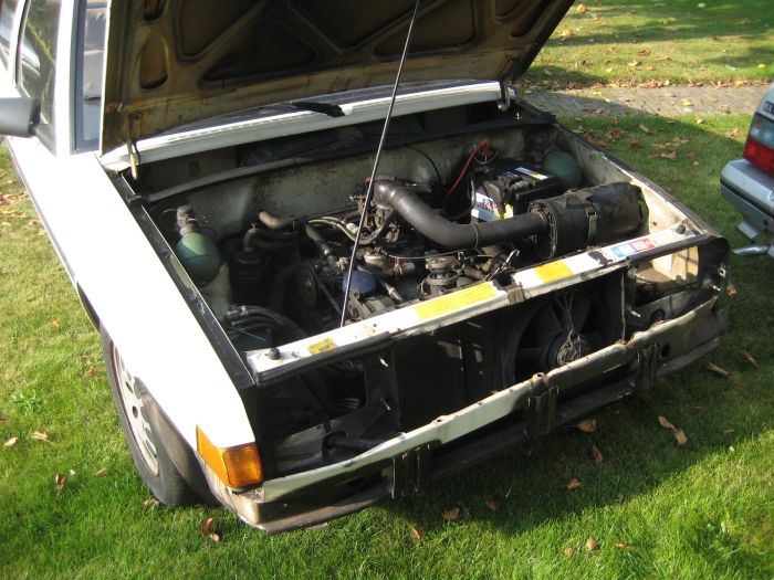

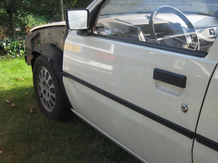

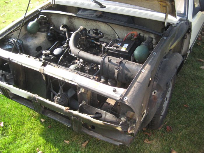

Verder over mijn type1: ik wist dat er voor wat schade was en ik heb nu onder de bumper gekeken, en hij heeft wel een aardige klap gehad. Misschien ga ik hier proberen om m’n las-skills te gaan upgraden en proberen een nieuw voorstuk erin te zetten.
Opkomende zon:
Deukje in de deur:
Gedeukte voorbalk:
Beter te zien:

Volgens mij is het veel makkelijker en sneller om die balk gewoon weer terug te buigen. Parkeer je BX voor een boom, zet hem op de handrem en in de versnalling (motor uit uiteraard) en ga wat klooien met een stevige spanband. Na deze treksessie alles goed insmeren met anti-roest-meuk want staal dat gebogen is roest sneller en klaar ben je.

Wat betreft verbuigen van de balk, ik ga inderdaad eerst eens kijken wat ik zo met brute kracht (en spanbanden ) kan doen voordat ik de slijptol erin gooi.
