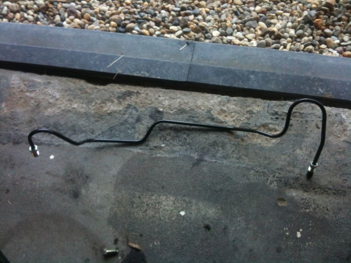

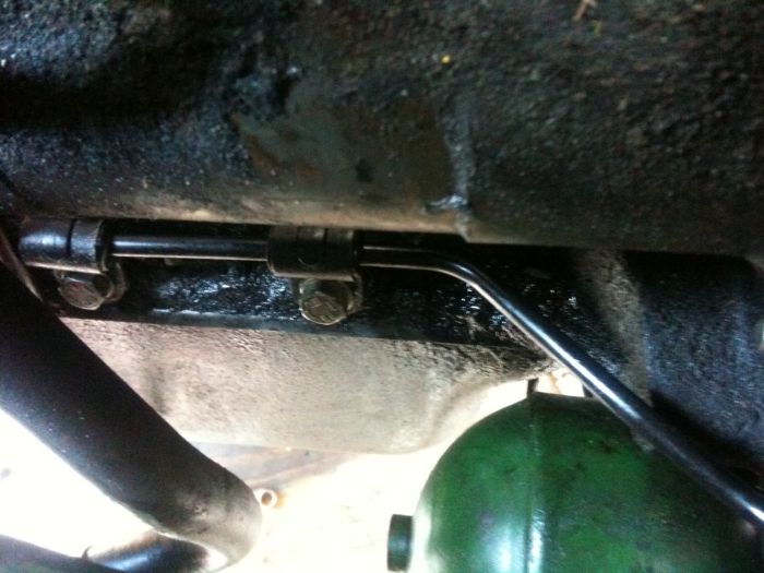

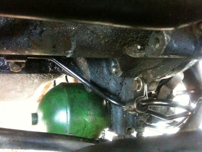

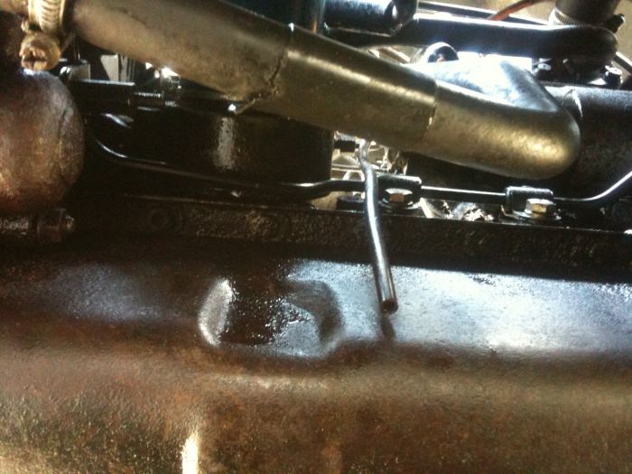

M’n broer is vandaag nog hier geweest met zijn break. Vanochtend vroeg hebben we ‘m voor laten keuren. Daarna hebben we de binnengekomen HD leiding vervangen, roest van de brandstofleidingen geschuurd en getectyleerd, claxon gerepareerd, paar lichtjes gefixed en kleppendekselpakking vervangen. ‘s Middags zijn weer terug gegaan en hij is goed gekeurd. Voor de verandering was het met de remmen deze keer geen probleem. Voor was er 2% verschil, en achter 1%.
Foto’s:
Leiding van pomp naar drukregelaar, past perfect:
