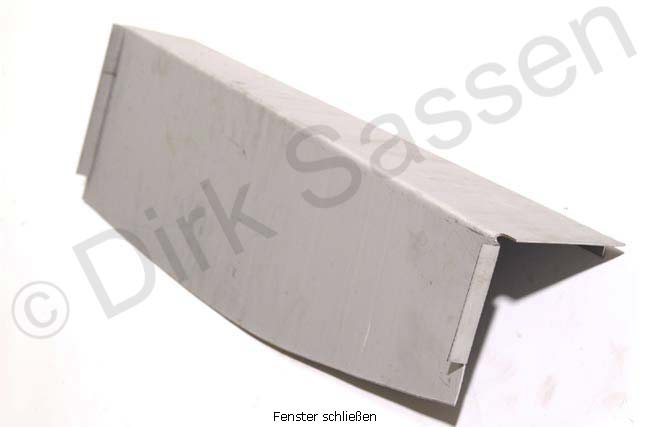

Zijkanten van de kofferbodem kon ik ook niet vinden. Heb ik zelf gemaakt door eerst een houten mal te zagen en hier de boel omheen te kloppen. Was eigenlijk zo gebeurt. Voor de vouw in het stukje plaat heb ik een stuk staf rond 20 in vorm geslepen en met een stukje U profiel als tegen mal sla je dit er gemakkelijk in.
Nu zag ik laatst wel op DSassen een stukje plaat wat al gedeeltelijk in vorm is…...alleen hebben ze wel alleen maar het gemakkelijk deel gedaan, dus niet de vouw en de rondlopende overlapnaad op de bodem:
Ook moet je je hele achterzijde slopen om dit in te bouwen, een stukje zelf maken vind ik het makkelijkst.
Ik zou zeggen onderste 30mm eruitslijpen/losboren (dat is waarschijnlijk verrot) nieuw stuk maken en terug lassen, is heel goed te doen. Ik zou dan als je toch bezig ben ook gelijk de kofferbodem vervangen want die zal ook wel rot zijn dan.
Suc6
Edit, ik zie zojuist op citroworld volledig gevormde stukken:
wel ff 93.76 neertellen en blijft nog steeds het nadeel dat je je hele achterkant moet slopen..
