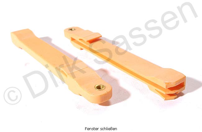

Ben geen bekleding tegengekomen bij demontages van deuren. Welke kunststofgeleiders bedoel jij dan eigenlijk?
Je bedoelt deze geleiders denk ik. De U-profielen in de deur zijn niet bekleed, in iedere deur zitten twee geleiders.
Precies bovenstaande geleiders heb je nodig, twee per deur inderdaad en daarmee kun je alle speling bij een volledig opgedraaid raam wegkrijgen. Wel even opletten want er zijn twee typen van afhankelijk van de dikte van je ruit. (geleider aan voorkant ruit en achterkant zijn ook uiteraard ook verschillend)
