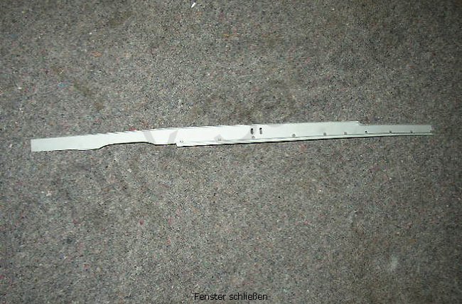

Bart, is dit wat je bedoelt?
Dat zijn de tweedelige, ik zie dat Dirk Sassen ook de mooie uit 1 stuk heeft:
En uit 1 stuk zijn ze niet eens zo heel veel duurder….....misschien dat Chyparse ze inmiddels ook levert, toen in ieder geval niet.
Ik heb de rubberhouders die daar weer bovenop komen ingesmeerd met sikaflex en gebout.

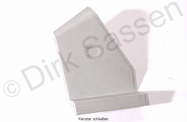

Reparatie delen voor de hoeken van de binnenschermen staan er ook:

Wat heb ik eigenlijk allemaal nodig om de gootjes te vervangen? Ik zie wel “set watergootjes uit 1 stuk compleet (63 euro, Tom Verheyden)” maar heb ik daar mee genoeg? Zijn de rubberhouders (24 euro) erbij inbegrepen of zijn die ook nog apart? En de rubbers, zijn dat die zwarte plastic lipjes die er over zijn gebogen? Of is dat het Pallas model icm de mousse in de achterklep?
De bovenste 2 cm van het binnenscherm zijn ook slecht. Is dat stuk er bij of gaan we dat zelf moeten fabriceren?

BEsuper schreef:Wat heb ik eigenlijk allemaal nodig om de gootjes te vervangen? Ik zie wel “set watergootjes uit 1 stuk compleet (63 euro, Tom Verheyden)” maar heb ik daar mee genoeg? Zijn de rubberhouders (24 euro) erbij inbegrepen of zijn die ook nog apart? En de rubbers, zijn dat die zwarte plastic lipjes die er over zijn gebogen? Of is dat het Pallas model icm de mousse in de achterklep?
Rubberhouders zijn appart, die zijn voor het kofferklep rubber
Wat bedoel je daarmee, “normaal” slijp je de gootjes bij de knik af, het horizontale gedeelte laat je dus zitten, als dat ook rot is moet je dat dus ook bij maken. Als alleen achter die 2cm rot is (wat meestal het geval is) dan zit dit al in het reparatie deel voor de binnenscherm achterstukken. Ik heb dit toen zelf gemaakt, had ik geweten dat het te koop was had ik het gekocht.

Goot is best wel snel te vervangen, is eigenlijk het minste werk van de hele klus
