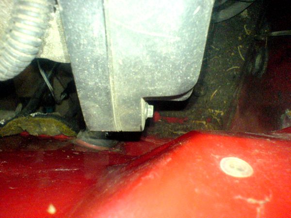

Gepost: 08 oktober 2009 12:48 AM
  [ # 51 ]
Plaats even het hele verhaal opnieuw omdat het door de crash is gewist.
ff snel een foto van de test motorsteun, deze heb ik gemaakt om de uiteindelijke maten te bepalen, de motor hangt nu mooi recht.
En een foto van het schutbord waar nu genoeg ruimte zit, het past dus net allemaal Laughing
Volgende week maar eens meer pics maken.
NO.2
Het schakel systeem past nog niet echt, de handrem kabels zitten in de weg…
De alu bak die om het Xant systeem zit ga ik uitkleden zo dat het er in past met de handremkabels.
De hoogte regelaar moet ook iets verhuizen, ik maak morgen wat foto’s.
NO.3
FF een update:
Ik ben bezig met dat schakel systeem van een Xant, maar die alu bak past er niet in, dus bouw ik zelf maar wat.
Op foto 3 kan je zien dat ik het schanierpunt iets aanpas, ik maak nog ff een schetsje.
Klopt niet helemaal dat kruisje, ik maak een ff een tekening.
Ook moet dat kogel punt andersom en een maatje kleiner.
NO.3
Ik zoek een mogenlijkheid om de standaard stabilisatie stang van het voorste subframe aan te passen.
Wat dachten jullie van een Xant stang, lijkt me wel redelijk te doen, of misschien iets van een XM of 405?
Ik denk er over om de standaard stang er uit te halen omdat het veel gekloot scheeld met oa uitlaat en sleutel ruimte, ook zal de wegligging verbeteren, ietsje stijfer lijkt me wel fijn.
Ik kan zo 123 moeilijk info vinden van een 405 stang, miss iemand met foto’s en/of meer info?
406 is gelijk aan de Xant dacht ik.
BX
Xantia
XM
zo iets moet het worden Smile
—- Update 8-10-2009—-
Ik ga alleen de stang van een Xant gebruiken, frame is te veel werk Smile
Ohh en het schakel systeem heb ik al voor 50% klaar… Very Happy
