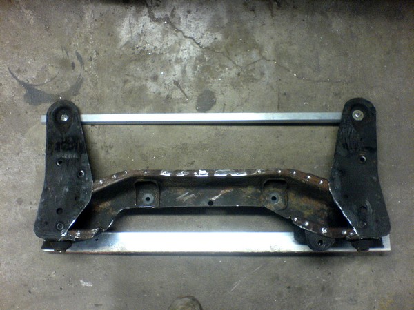

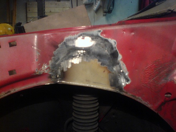

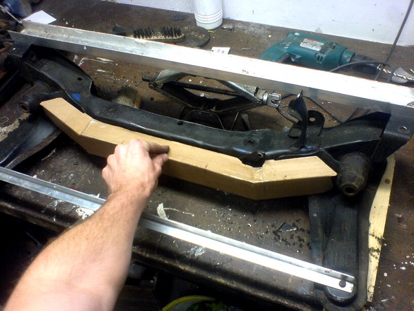

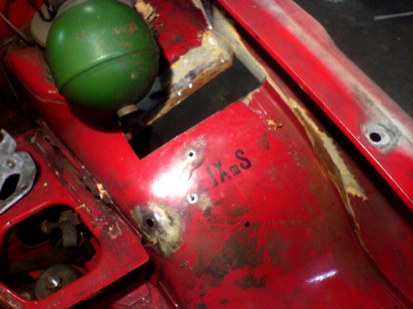

Zoooo, even een updateje!
Ik ben helaas niet veel in NL, dus schiet het niet erg op met de V6…
Maargoed, even wat foto’s van het subframe, deze zal volgende week hopelijk gelast worden, het karton is een test model voor een (3mm dik) gezet U-profiel wat er achter gelast gaat worden. De andere plaatdelen die in de overige gaten komen zijn 3 of 2mm dik.
Het standaard blik is eigenlijk niet eens veel stijver dan normaal blik, de delen die ik ga gebruiken zijn iets gehard.
De beugel voor oa de hoogteregelaar worden verplaatst.
Meer foto’s en info over een dikke week.

Er komen updates in de zomer, ik ben nu niet in NL.
Ik heb oa naar een 405 subframe zitten kijken, maar ik denk dat het ook niet gaat passen zonder er iets aan te vebouwen.
Het BX frame is een betere optie omdat ik de hoogteregelaar niet wil verplaatsen, het midden gedeelte van het frame op de foto zal worden vervangen door een vierkante koker Wink
