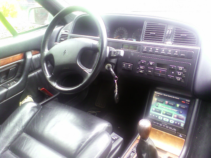

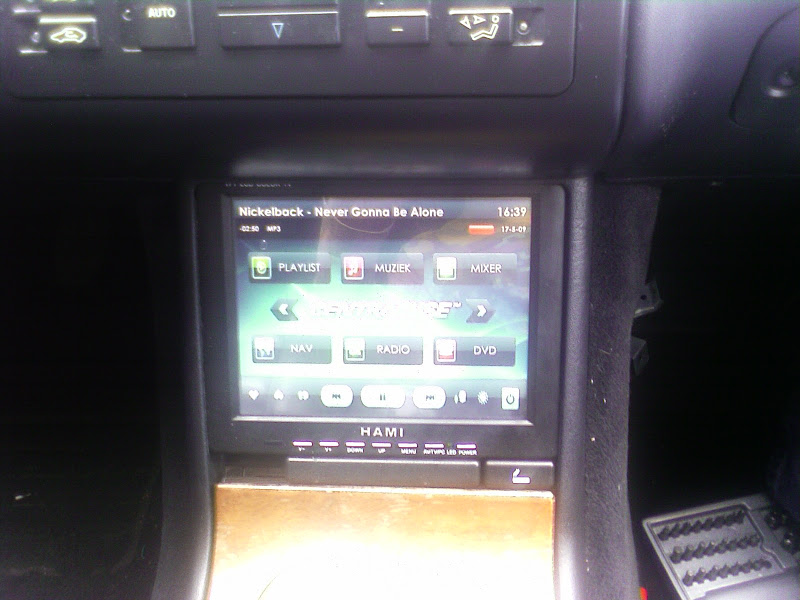

Nou, de pc ligt erin en werkt, met een extra line-in, in de vorm van een Griffin I-Mic. Eigenlijk voor de mac bestemd, maar werkt prima op windows zonder extra stuurprogramma’s. Uren beziggeweest met die kabelboom, maar de meeste bedrading is nu netjes weggewerkt en is bij de bestaande bedrading gevoegd.
Het blijft alleen zeuren met het beelscherm, als ik die vanuit de computer voed gaat het mis met het in- en uitschakelen van de pc. Misschien is de spanningsval te hoog, ik heb geen dikke draden gebruikt gezien de hele boel max. 3 ampère trekt.
Ik heb toch een gat moeten snijden in de isolatie en bekleding, de enige andere optie was de pc in de bekleding te pletten door de stoel er botweg bovenop te schroeven, maar dat zou vast opgemerkt worden tijdens het verstellen van de stoel. Confused
Misschien dat de ruimte in een Type 2 toch anders is, of komt het omdat de pc in de breedte moet liggen vanwege de bedrading?
Morgen verder met het interieur in elkaar zetten, en weer ff de stoel erin. Smile
