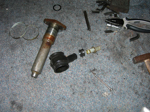

Vandaag weer een fijn dagje aan het knutselen geweest met Draakje d’r motortje.
Zwartgekoekte zuigertjes en een ranzig blok:
Na het schoonmaken een half uurtje geklooid om de zuigers weer in de cilindertjes te krijgen zonder de zuigerveren te beschadigen en dan kijk je eens goed…
[homer-modus] D’oh !! [/homer-modus] Omgekeerd gemonteerd! nuts
Zo dan…
De tweede keer ging het wel al een stuk sneller trouwens.
Retourpijpjes met de nieuwe O-ringetjes er weer in:
HD-pomp gedemonteerd:
Exploded view van de pomp:
En met de nieuwe T-mof gemonteerd:
Pompje weer op het blokje:
Nieuwe carterontluchting van een stukje benzineslang gefabriekt:
Oh ja, die moeten ook nog…
We komen er wel…
Morgen kijken of ik de koelbeplating er zo eigenlijk wel op kan krijgen… huh
Daarna nog even een momentsleutel en voelermaatjes ergens vandaan zien te bietsen om de kopmoeren op de goede spanning aan te trekken en de klepjes te stellen.

Ik zie dat je de koelbeplating wat onder de cilinder komt vergeten bent te monteren.
Die monteer je voordat de kop erop komt…..
Die kunnen er nu weer af..
Voor de rest gaat het heel mooi.

T-mof met tie-wraps? Vertrouw je dat?

De T-mof zit behoorlijk stevig door de opstaande randen op de pomp. En er komt niet zo heel veel druk op de mof te staan, die zit in het aanzuigcircuit.
Het enige wat er kan gebeuren is vroegtijdige poreusheid van de tie-wraps. Misschien dat ik er daarom nog slangenklemmen omheen ga zetten.

M’n zorg was inderdaad niet zozeer de vastheid van de verbinding, maar de levensduur van de tie-wraps.

Die T-mof hoort met mooie rvs ligarex vast te zitten.
