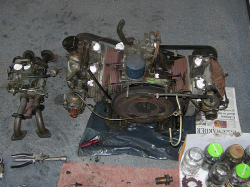

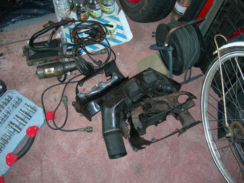

Vandaag weer ff met het blokje van Draakje aan de slag geweest.
Zo staat ‘t motortje er nu bij:
Koeltunnels, startmotor, bougiekabels enz gestript…

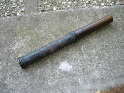

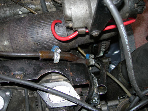

Dit is ooit heel mooi gerepareerd… met een stukje tuinslang:

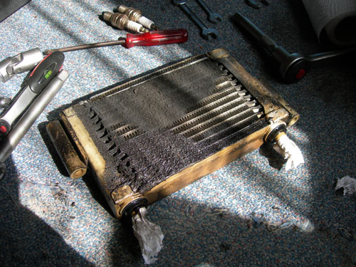

Zoek de oliekoeler:
Resten gesmolten ventilator en verkoolde olie:

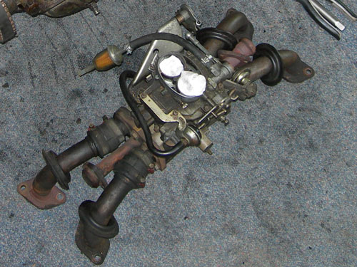

Kijk eens hoe creatief dit spruitstuk is gerepareerd met rubber ringen en slangeklemmetjes:

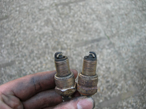

Tot slot van deze update, de pekzwarte bougiekopjes:

Die rubbers en slangeklemmen horen zo bij de carburateur!!
Orgineel Citroen , moet je zuinig op zijn. Heeft iemand heel lang over namoeten denken in het verleden Laughing
Voor de rest heb je nog wel wat schoon te maken.

Owk, dan zal ik ze proberen heel te laten. Bij Geeskje is het van begin tot eind metaal, vandaar dat ik dacht dat ‘t een creatieve reparatie betrof.

De 1e serie 1300 motoren (g13/625) zijn voorzien van deze carburateurs met rubbers.
De latere Eco motoren (G13/646) niet meer.

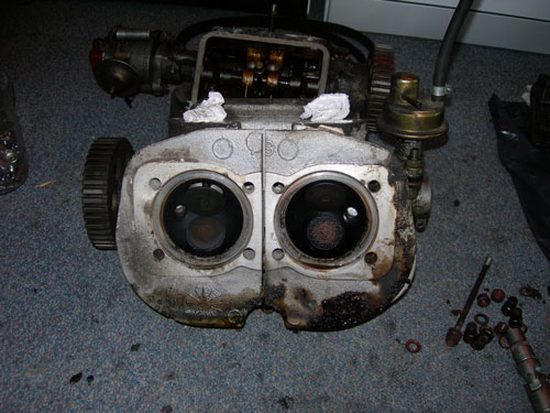

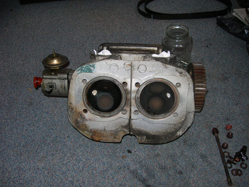

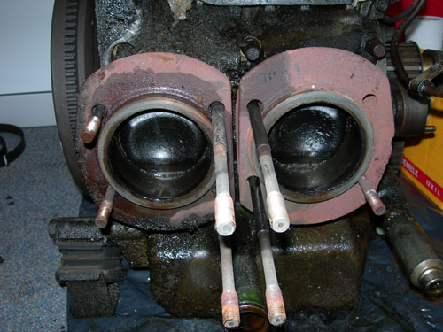

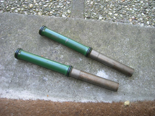

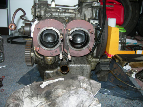

Vanmiddag de cilinderkopjes gelicht:
Cilindertjes kant 1:
Cilindertjes kant 2:
Mmmm, lekker smerig…
Cilinderkopje kant 1:
Cilinderkopje kant 2:
Mooi zwart…

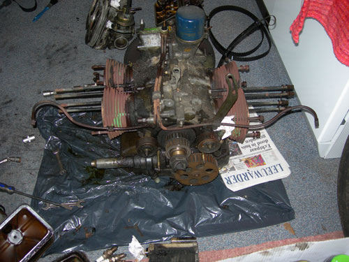

Retourpijpje zoals het er uit kwam:
Retourpijpjes na ff schoonmaken:
De O-ringen zijn keihard overigens. Dus daar zal de meeste lekkage wel vandaan zijn gekomen…
En zo staat het blokje er nu bij:

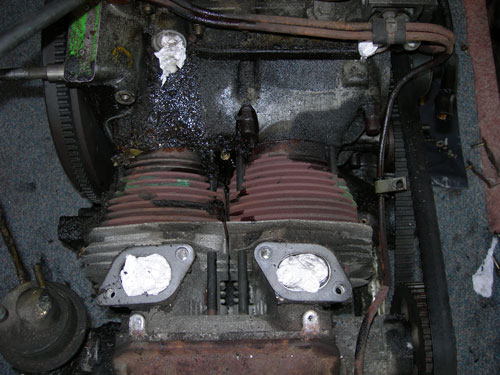

De vier cilinderbehuizingen zitten trouwens ook los nu. Kan ik die zo lostrekken om schoon te maken, zonder iets te vernielen? Hoe worden die gesealed eigenijk? Ik zie er geen pakking tussen zitten…

Ja, je kan de cilinders lostrekken nu. Nee, daar zit geen pakking tussen.
Terugplaatsen van de cilinders kan -zonder zuigerveerspanner- wel wat lastig zijn.

  [ # 89 ]
Het is dus wel te doen zónder spanner begrijp ik.
Allee, dat kom ik straks ook wel weer tegen. Tot nu toe is’t net Lego, maar dan een stuks smeriger. Mr. Green

  [ # 90 ]
. Mr. Green
De kans is heel erg groot dat er 1 knapt.
Even een klem/spanner opzoeken.
