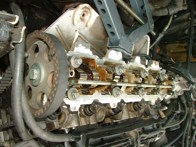

het is als volgt: de nokkenas poelie is los geweest van de nokkenas.
de kruk as poelie heeft zijn plek niet verlaten.
in de krukas poelie zitten meerdere gaten.
1 klein gaatje alleen.
3 gaatjes bij elkaar in de buurt met verschillende diameters
2 sleufvormige gaatjes tegenover elkaar.
al de gaatjes zijn ongeveer 90 graden van elkaar verdaaid.
ik zoek de stand van die poelie/krukas die hoort bij de stand van de nokkenas als die gelocked is met een pennetje.
het gaat dus om deze poelie, die onderaan in beeld is:
en dan in verhouding tot deze :
ZX 1.8i 3d 8v ‘93 beige CV met AB Smile (nee niet beige, goud!!!)

er staat op de nok as poelie wel een puntje, maar dit lijkt niet ergens mee uit te lijnen.
Als je goed kijkt zit je die op deze foto:
naast het zwarte streepje op de poelie.
Echter, de nok as is niet het probleem. die lijn je uit zoals op bovenstaande foto.
de kruks (ha hahaha) zit hem in de krukas uitlijning…..

Ik heb het vaak genoeg gezien dat er op een tand van het krukastandwiel een markering zit. Ik kan me alleen niet herinneren of dat nou op een Citroen motor was of op een Volvo of beide…
Dat puntje op je nokkenastandwiel komt overigens overeen met een markering van je distributiedeksel…

Soms zit er op de nokken en krukas tandwiel een puntje / markering. Deze komt overeen met de strepen die op de Driem zitten. Kwestie van riempje erom, streepje gelijk met puntjes.
Niet alle merken Driem hebben deze voorziening….
