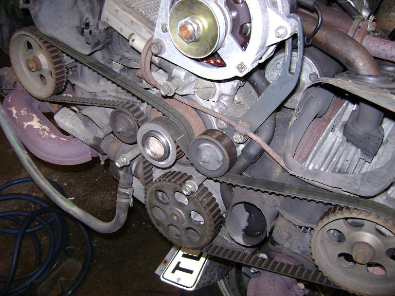

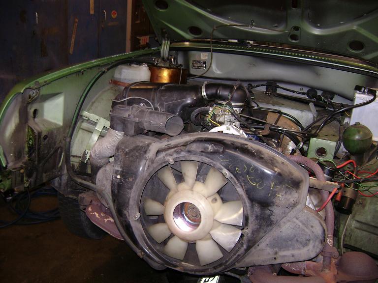

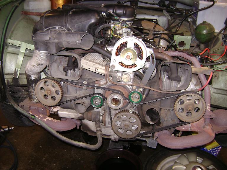

Nieuwe distributieriemen en spanrollen zitten er op!
Was ook wel nodig, er stond maar heel weinig spanning meer op de oude riemen Shocked Ze zagen er overigens nog wel redelijk goed uit. Opschrift “made in Italy” doet vermoeden dat ze al eens eerder zijn vervangen, maar ik kan me gezien de historie van de auto niet voorstellen dat dat in de laatste 20 jaar is geweest.
De fan zit er ook al weer voor, de rest van de neus moet nog… Al met al een veel makkelijkere klus als ik verwacht had (ik had voor de zekerheid ruimte in de werkplaats gereserveerd t/m volgend weekend).
Verder geen spatje roest tegen gekomen, en ook geen enkel roestig boutje. Het T-stuk in de retourleiding van de hydrauliek moet wel op de niet al te lange termijn vervangen worden, daar beginnen wat scheurtjes in te komen.

Zo ziet mijn GS er uit zonder front. Roestvrij!
De spanning op de oude riemen was veel te laag, dus het was goed dat ik ze direct aangepakt heb! De lichte roest op de spanrollen die er nog op zit ondanks 200 snelweg kilometers na aanschaf geeft al wel aan dat de spanning echt te laag was…
Beter zo. Het T-stuk dat je zit in die hydraliek retourleiding moet ook vervangen worden op de niet al te lange termijn, er zitten wat scheurtjes in. Maar dat komt wel eens een keer, nu wil ik eerst weer rijden.
De auto staat nu weer op z’n parkeerplek, met naast nieuwe distributieriemen en spanrollen ook nieuwe motorolie en nieuwe olie-, lucht- en brandstoffilters.

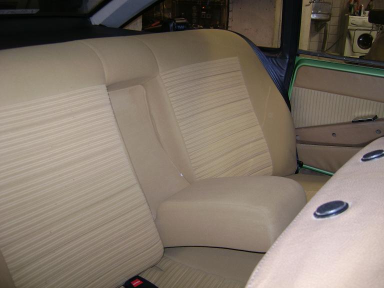

  [ # 43 ]

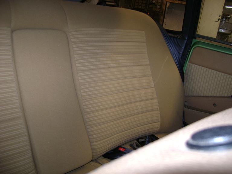

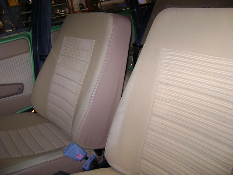

Shocked dat ziet er erg mooi uit! Dat zie je echt nooit meer zo. Ga je er hoezen om doen? De bekleding is zo weg namelijk en nieuw is het er niet meer…
My other car is a broomstick.
Siert
Totaal aantal Berichten: 118
Geregistreerd: 14-07-2005
Gepost: 20 juni 2009 01:42 AM
  [ # 44 ]

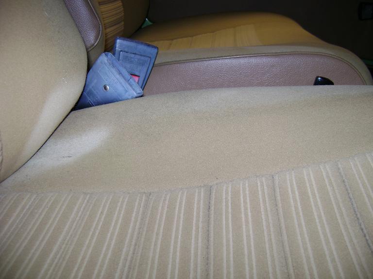

Er zaten hoezen omheen vanaf nieuw, daarom ziet het er ook nog zo uit.
De hoezen hadden het na 32 jaar wel gehad… Maar om er nou weer nieuwe hoezen over heen te trekken vindt ik in een zekere zin ook jammer, want dan heb ik er zo weinig plezier van dat het nog in zo mooie conditie is.
Ik heb nu een oud hoeslaken in de auto liggen dat ik over de voorstoelen heb getrokken toen ik aan de auto aan het werk was. Op zich voel ik er meer voor om gewoon zoiets in de auto te laten voor zowel voor- als achter- zodat ik het kan afdekken zo wanneer ik de auto parkeer (tegen zonlicht etc…). Als ik ga rijden kan ik die lakens dan gewoon in de kofferbak gooien. Misschien moet ik dan wel even een echte stoelhoes over de bestuurdersstoel trekken zodat die niet slijt door het gebruik.
