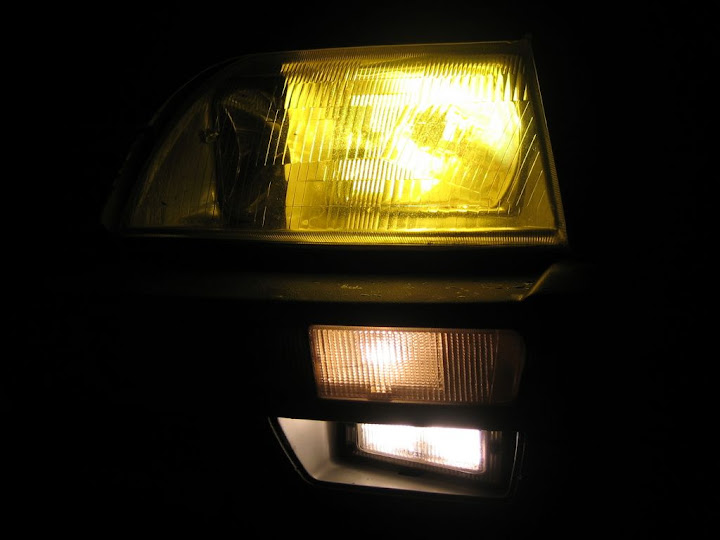

Enne, nog een vraagje van mij ook Ree; Wat is er met je gele lampjes gebeurt? Die zijn er ineens weer af viel mij op. En nog een kleine opmerking, je linker koplamp moet worden afgesteld want die verblindt enigszins. Wink

GWHENDRIKS2 schreef:
Vraagje, wat van soort verlichting zijn de branden lampen. Bij de knipperlichten in de bumper?
Dat zijn mijn stadslichten. Die zijn gewoon wit.

CXArnomaat schreef:
Misschien een foto meer van de zijkant nemen als recht naar het licht toe Wink
Vanuit een andere hoek leken ze witter, maar hoe dat op de foto uitpakt is altijd weer de vraag…
Ik heb ze er vanmiddag pas opgedaan. Wink Jij was overigens makkelijk te herkennen. Van verre zag ik al dat het een laagdaks-prestige was dus op 20 meter afstand zei ik al: “dat is Rik!”
Ik had al zo’n vermoeden dat mijn koplampen hoog stonden; ik ga wel een keer voor een muur staan om ze af te stellen.

In het donker zijn die kapjes toch echt wel helemaal geel Wink
Overigens zover mij bekend ook zoals ze dat vroeger al deden.
