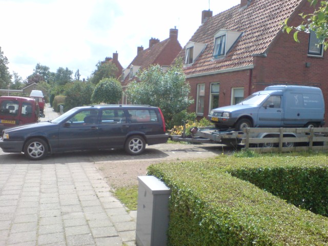

Zo is die binnen gekomen, niet omdat het niet rijd, maar omdat ik alles alleen doe, dus ook ophalen.
De auto zelf rijd goed, de geschiedenis ook al deels opgedoken.
Auto is geleverd naar de marine, zo’n 10 jaar geleden samen met een geel exemplaar opgekocht en verkocht door ‘in mijn eendje’ te rodeschool. Km stand ca 80dkm.
Van de laatste 2 jaar heb ik het onderhoud achtergehaald, de naam die de garage noemde van de eigenaar is iemand anders dan waarvan de reclame op staat, http://www.molliebooks.nl .
Auto heeft nu bijna 150dkm gelopen. Motor start goed, maar er zingt duidelijk iets, spanrol, dynamo, waterpomp wie zal het zeggen. Driem is ook al 10jr oud…
Roest kent die weinig en wat er is, is allemaal al bijgekwast, handig was ook het kleurnummer wat met viltstift is bijgeschreven AC575, maurits blue, besteld wel zo makkelijk dus.
Van zomer zullen we alle roest aanpakken en de reclame overkwasten.
