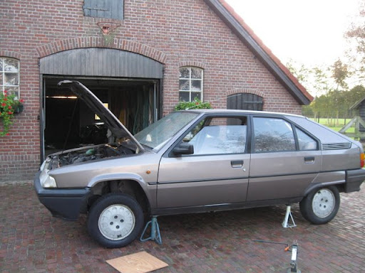

Zo.. net een tijdje weer terug uit zuid-Frankrijk en maar weer eens een update in mijn BX verhaal.
De 15 RE stond tijdens mijn vakantie nog altijd bij de garage van mn buurjongen.
Hij had het aardig druk met het wagenpark van vrienden en buren en aangezien ik toch de tijd heb was het nog niet erg opgeschoten met mijn BX.
Maar het lek is inmiddels gerepareerd! Het viel mee, het was maar een klein scheurtje in een slang en gelukkig niet de octopus!
Het hydropneumatisch systeem is dus weer op orde, maar toen mn BX op de brug stond kwam mn buurjongen er achter dat al mn remleidingen doorgerot zijn Shocked .. helaas, was ik al bang voor, volgens mij 1 van de nadelen van een BX type 2..
Volgens hem was het materiaal niet echt duur maar het monteren enz. wel..
Waarschijnlijk weer een paar honderd € lichter binnekort Confused
Komende tijd nog maar even wat sloperijen bezoeken op zoek naar een koplamp + richtingaanwijzer..
Maarja.. We blijven positief! en ooit zal hij weer fijn over de weg zweven Wink  hopelijk met mij achter het stuur! Very Happy

Ik zal het 15 RE verhaal maar weer eens een update geven!
De BX staat nog altijd bij mijn buurjongen.. nu alweer 2 maanden confused
Maar.. hij heeft eindelijk tijd en waarschijnlijk is hij nu bezig met de remleidingen.
Hij dacht dat hij ze in 3 avonden kon vervangen en ging dikkere leidingen gebruiken (...?)
omdat de originele dunnere niet meer te vinden waren volgens hem.
Intussen is er (met veel dank aan Timo!) een nieuwe koplamp en richtingaanwijzer opgezet.
Helaas is het stuk blik waar de koplamp aan vastzit nogal meegebogen met onze garagemuur tijdens mijn ongelukje.. confused (waarover ik al eerder geschreven had in dit topic.
Erg fijn dus, nu zit ze je een beetje scheel aan te kijken..
Als de BX weer thuis is maar even kijken of ik dat blik weer iets terug kan buigen..
Na een poosje met een tang bezig te zijn geweest.. (lukt natuurlijk voor geen meter nono

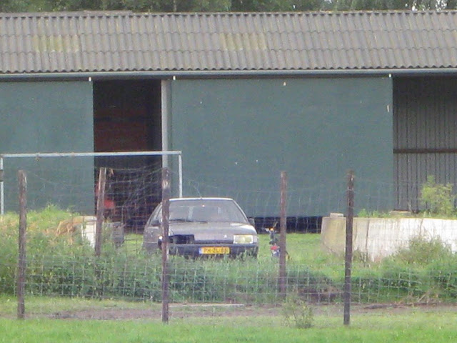

nog maar een paar foto’s gemaakt. Dus hier nog 2 foto’s (andere waren te donker):
Dus.. waarschijnlijk is de 15RE binnekort weer thuis knuffel
À bientôt, Sjon doei

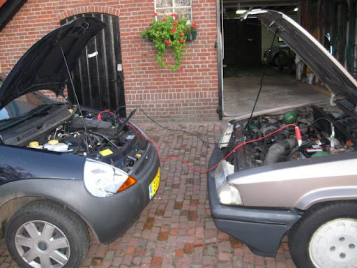

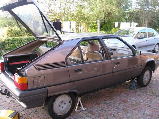

Zo.. vandaag maar weer eens lekker met de BX bezig geweest.
Voor de verandering wilde ze weer eens niet starten:S.. dus de hulp van
mn moeders Ka maar ingeroepen. Komt die tenminste ook nog eens van pas Laughing

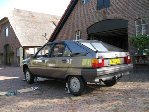

Toen ik de Bx in hoogste stand wilde zetten, voor de assteunen, ging dat weer enorm snel.
Ik heb geeneens tijd om er een filmpje van te maken.. voordat ik uit kan stappen is ze al omhoog geschoten:S..
Helaas kwam ik er ook achter dat de ADALS toch wel aardig versleten zijn. Toen ik haar kocht heb ik er nog op gelet, maar toen zagen ze er nog prima uit.. nu maar hopen dat ze het nog even volhouden.

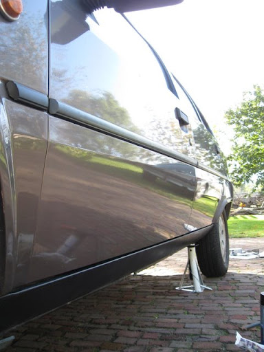

Vandaag maar wat kleine dingen aangepakt. Ik zat me altijd al te ergeren aan de slijtageplekken op de zwarte dorpels.. vandaag maar even zwart gespoten:P. Nu zien ze er weer als nieuw uit!
Meteen de ruitenwisserarm en de trekhaak even overgespoten. De raamstijlen wilde ik ook nog doen, maar op de een of andere manier blijft de lak er niet op zitten:S.. ‘t zag er niet uit, dus de verf die er al op zat er snel maar weer afgepoetst. Verder is er niet veel bijzonders aan de BX gebeurd. Gewoon het standaard uitzuigen en natuurlijk even de sticker plakken! Very Happy
De ventilator heb ik niet aan de gang gekregen. Het temperatuurlampje begon meteen al te branden toen ik de Bx startte.. maar nadat het stekkertje aangedrukt was, was het lampje ook weer uit.
Helaas lekt ze nog wel steeds. Als de voorkant naar beneden komt komen er drie straaltjes uit. Iemand een idee uit welke leiding dat zou kunnen komen?
Ik kwam er vandaag achter dat er wel heel veel rook uit de (lekke) uitlaat komt. Is dit normaal voor een auto die lang stil staat? -> Filmpje uitlaat..

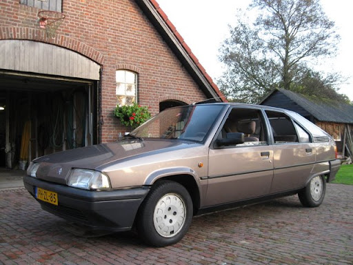

Hier nog een filmpje van vandaag & wat foto’s..
Rondje om de 15 RE
Dat zwarte spul uit de uitlaat ziet er redelijk dramatisch uit.. Het kwam eruit toen ik de Bx startte en een dot gas gaf. Toen de Bx stationair liep, en ik mn hand onder de uitlaat hield, kwam er bijna niets meer uit. Het lijkt een beetje op modderwater, maar ben bang dat ‘t olie is:S..
-Meer foto’s van vandaag zien? ..klik dan hier-
