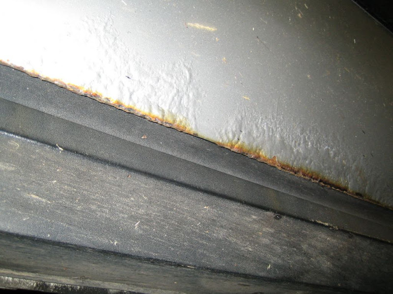

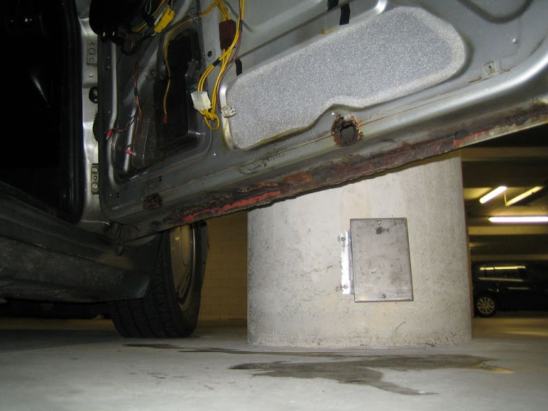

Mijn deur RV zag er zo uit:
Dat ziet er helemaal niet uit dus…

Serie 2 deuren zijn volgens mij net zo erg Wink
Bij mij roesten er 3 van de 4 deuren aan de onderkant. Deze was verre weg het ergste van de 3.
Het lijkt op de foto wel mee te vallen, maar ik kon niet echt een betere foto vinden. Ik denk dat zeker tot 8 cm vanaf de onderkant de lak bobbelde. Het was nog een kwestie van tijd totdat de buitenste lag eraf kwam zetten. Verder idd wel zonde want het was verder een nette deur zonder krassen of deuken… Het raammechnisme was verder ook nog prima. Uiteraard heb ik dat wel bewaard.
