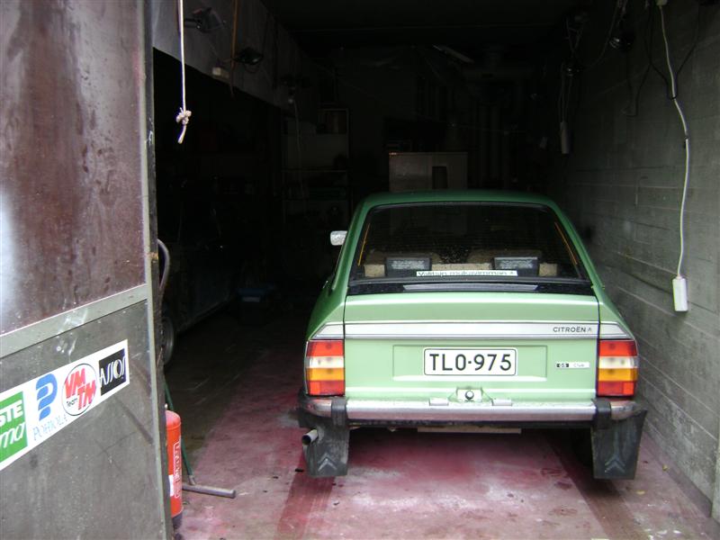

Mijn achterdemper heeft een gaatje. Ik denk dat ik het nu nog wel fatsoenlijk kan lassen, maar dat zal geen jaren goed blijven. Ik heb verschillende foto’s bekeken van GS’en en GSA’s, maar ik zie het “recht” of “scheef” onder de bumer uit komen waar Citro-power het over heeft nergens terug. Nou zou het me eigenlijk niet zo veel kunnen schelen waar die uitlaat uitkomt, zij het niet dat mijn auto waarschijnlijk de enige GS is die nog de origineel door de Finse importeur gemonteerd spatlappen heeft.
Finnen beginnen ook altijd over die spatlappen als ze mijn auto zien: Ze waren tot in de jaren ‘80 wettelijk verplicht hier. Er staat speciaal op mijn kentekenpapieren vermeld dat “de spatlappen zijn goedgekeurd”. Op de Finse GS meeting was dit de enige auto waar ze nog op zaten, en om eerlijk te zijn die van mij hebben ook al aandacht nodig als ik ze er nog veel langer op wil hebben zitten.
Een nutteloos weetje: Spatlappen zijn een Finse uitvinding. Sommige van jullie zullen van de firma Lokari gehoord hebben, loka betekend modder in het Fins…
Maar goed, het punt is dus: Mijn nieuwe uitlaat eindstuk moet ook weer daar uit komen!

Uhm, ok… goed uit de vorige post begrijp ik dus dat die laatste het juiste model is. Dat betekend dat die demper die ik op de Franse eBay had zien staan dat dus niet is, maar belangrijker: De huidige demper onder mijn auto is dat dan dus ook niet. Dan las ik het gat in het voorjaar wel even dicht en als het moet koop ik wel een nieuwe van Bosal. Waar dat pijpje precies uit komt kan me niet schelen, als m’n spatlap maar kan blijven zitten.
Bedankt voor de antwoorden!

Is dit een foto van jou auto :
