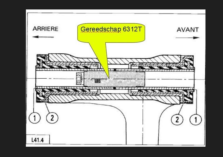

Weet iemand of het te doen is om de onderste draagarmen, voorzien van nieuwe bussen, te monteren zonder het expander tool 6312T zoals in het werkplaats handboek staat beschreven? De rubbers moeten bij montage vast enigzins samengedrukt worden om het geheel te monteren. Lukt dat ook zonder dat tooltje, met het betere duw en wrik werk, of moet ik daar toch echt iets voor maken (of kopen, waar?)
