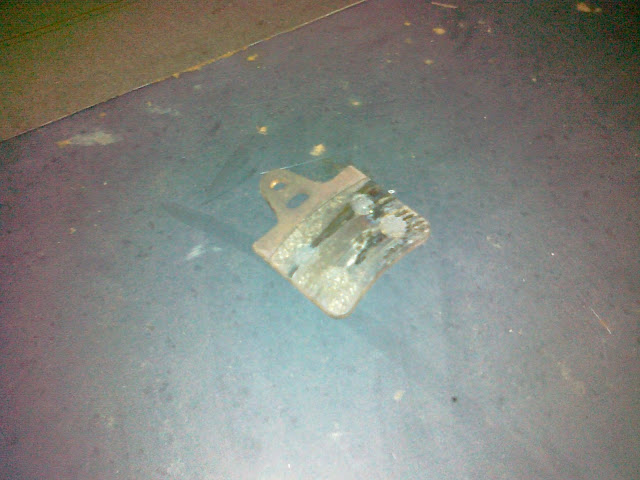

Goed, het is een tijdje stil geweest. Het beestje rijdt nog altijd, soms wat minder, soms wat meer. Ze heeft een tijdje in Amsterdam dienst gedaan als taxi, maar is op een gegeven moment weer stilgezet omdat er vervaarlijke geluiden uit de achterkant van de wagen kwamen.
Afgelopen zaterdag had ik haar weer in de straat staan en kon ik eens kijken wat er was. Het bleek dat 1 van de 4 remblokjes volledig staal op staal was weggesleten. De rest was allemaal nog minimaal 14 mm (frictiemateriaal dan) dik, wat overeen kwam met de claim van de vorige eigenaar dat ie ze net vernieuwd had.
Alle zuigers waren gangbaar, dus ik vermoed dat het gewoon een brak blokje was waar het frictiemateriaal spontaan vanaf gebroken is, tenzij iemand anders nog een verklaring heeft…
Ik heb er nieuwe blokjes ingepropt (Xantia-blokjes, dat dan weer wel…) en we gaan het zien…
