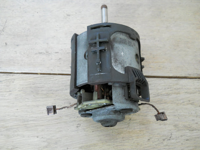

Aircos doen het niet vanwege redenen die soms niets met het aircosysteem zelf te maken hebben.
1: De koolborstels van de blower zijn op. Al twee keer meegemaakt met XM’s boven de 300.000. In Amsterdam zit een bedrijf dat die borstels maakt voor ca 50,-. Je kan ook een andere blower scoren bij de sloop. Bij geen geblaas stopt de airco.
2: Als een van de drie velden van de de dynamo het niet meer doet dan heb je nog wel de normale boordspanning, maar relais 848 schakelt dan de grootverbruikers niet bij. Dat zijn: de airco, de sigarenaanstekers en de achterruitverwarming. Dus: als die serie het niet doet: dynamo vervangen.
In jouw geval denk ik aan pt 1, de goedkoopste misere.

Voor de genieters hierbij een plaatje van een ventilatormotor na 300.000 km:
De koolborstels zijn hier nog 6 mm, nieuw zijn ze 20 mm. Drie keer meegemaakt bij die km stand.
Ik rijd nu met een exemplaar met nieuwe koolborstels, die ik heb laten maken.
