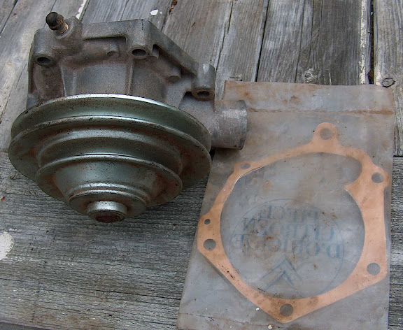

Hoi,
Voor een CX2400 carbu ben ik op zoek naar een waterpomp. Het is een ‘78-er, kan dat een M23-622 blok zijn?
Erik
volgens mij kun je elke waterpomp voor een 2500 benzine of een 2500 diesel er ook op zetten. Tenminste dat zit er nu bij ons ook op

Het ligt er vooral aan wat voor poelies er op zitten, is de pomp aangedreven met een snaar of met een getande riem? Bij het vervangen van mijn waterpomp (2400 GTi 1979) ontdekten we dat er ook nog andere verschillen kunnen zijn. Alles leek hetzelfde, behalve een watergaatje. Dit kwam niet overeen met het gaatje in het waterpomphuis (waar je de pomp dus op monteert) gevolg, lekkage, en niet zo’n beetje.

Ik heb nog een originele nieuwe waterpomp met getanderiem liggen, deze zou voor de 2400 carburator motor zijn (deze is anders dan de pomp met tandriem voor de 2400 GTi)
Bij intresse kan ik hier wel een foto van maken en hier plaatsen.

Had al een beetje het vermoeden dat er verschillende types in omloop zijn. Mijn GTi heeft ook zo’n pomp met getande riem. De CX waar de pomp voor is staat nog in F. Op de foto heeft deze een gewone poelie (voor twee snaren).
Ik zal eens kijken wat mijn 76’er Prestige voor waterpomp heeft, dat is een 2400 carb.

Ik heb nog een ongebruikte liggen. Volgens mij voor een type I CX.
Poelies kan je zo overzetten.

Ziet er inderdaad heel erg hetzelfde uit. Iemand nog enig idee of 4 of 5 bak nog verschil maakt? (staan veel, ogenschijnlijk, verschillende types op eBay). Poelies omzetten is natuurlijk geen probleem, andere watergaatjes wil je niet

Dank je Jan, die gaat mee naar Frankrijk….
