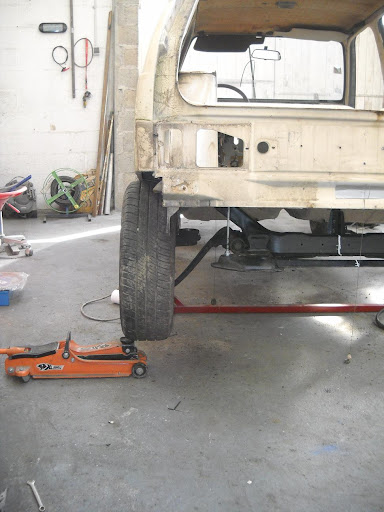

Zondag, hobbydag. Dus het subframe tijdelijk opgehangen en een wiel eraan. Het valt mee met het uitsteken. Nou moeten er in plaats van deze 185’s 205’s onder, dus de wielkast moet iets aangepast gaan worden.
O ja, inmiddels is ook de buitenkant van de wielkast weggezaagd en hangt het wiel wel op de juiste hoogte, maar ik ga nu geen foto meer maken.

Hhhhmmmm…
Vering verplaatsen…
En de stuurinrichting vastzetten. Very Happy

  [ # 49 ]
We hebben eigenlijk de stand van de armen nodig van een Xantia in rijhoogte. We moeten weten hoe de hoek van de onderste bras de triangle, bottom wishbone, hoe heet dat spul in het Nederlands? is. Momenteel staan ze met een hoek van zo’n 45 ° onder de Visa. Moeten die horizontaal of in een hoek staan?

  [ # 53 ]
De juiste hoogte voor de achterkant is bepaald. Ik geloof dat het geheel nog een paar centimeter naar achter moet, maar dat zal de tijd gaan leren.
De voorkant wordt later onder handen genomen. Die moet nog een heel stuk lager, maar om de garage bedienbaar te houden moet dit project wel rollend blijven.
