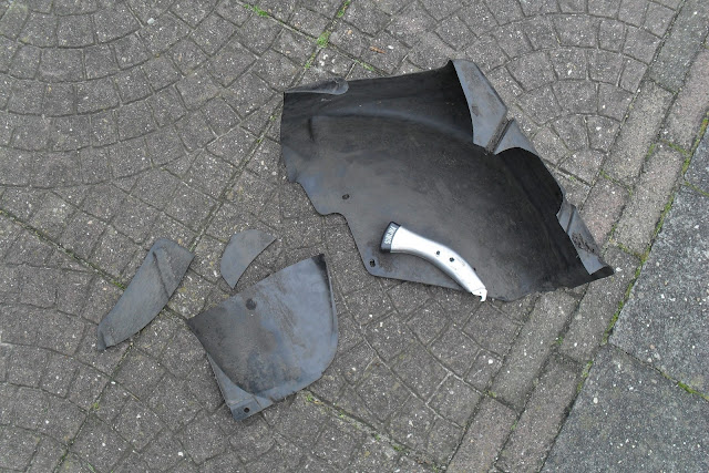

Wat een troep… Modder, vuil, roest, ellende… De boel zo goed als mogelijk schoongemaakt en met Noverox roestomvormer aan de slag gegaan. Terwijl dat stond te drogen ben ik een RA-wielkuip van een sloper gaan bewerken om die enigzins pas te maken voor de LA-wielkast, want het ligt allemaal gewoon veel te open en bloot. De wielkuip komt trouwens uit een t2-sloper, en die stond er LA naar verhouding niet veel beter voor, dus
ik zou iedere Xantiarijder dan ook van harte willen oproepen deze hoek eens goed te inspecteren. Afijn, na wat passen, meten en snijden was dit het resultaat:
Die zit weer min of meer dicht, in elk geval beduidend beter afgedekt tegen opspattend water/pekel/vuil van het linker achterwiel. En nee, de boel loopt netjes vrij, het loopt nergens aan in de laagste stand. Later dit jaar, als het weer wat droger en de temperaturen wat hoger zijn ga ik de boel nog eens nalopen, schoonmaken en verder behandelen.
