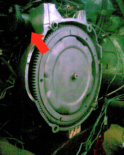

Alles is los ! Behalve die ene bout 17 bovenaan. Die niet aan de starter zit maar aan de andere kant.
Moet die groene bol er daarvoor af ??

Je kan er beter bij als je de elektroklep van het kleppenhuis van de bak afschroeft. Daar zit echter wel een veer achter dus oppassen bij losschroeven, en vastschroeven is ook een beetje gepruts. Maar anders is het losschroeven van die laatste moer erg moeilijk. Ik zal eens kijken of ik een plaatje heb.
Als dat mogelijk zou zijn . Ik denk wel dat ik u verhaal 99% kan volgen.

De electroklep zit hier:
en ziet er zo uit:
Bovenstaande plaatje is van een CX C-Matic maar die gebruiken dezelfde electroklep. Die kan je met 2 boutjes van het kleppenhuis afschroeven (op de foto zie je er 1) en dan komt ie los, maar hij drukt een veer in het kleppenhuis dus er zit wat kracht achter. Opgepast dus.

Ik heb hem meerdere malen losgehad. Er zit zelfs geen pakking tussen. Het enige risico dat je loopt is dat je de rubberen o-ring beschadigd of dat de klep, veren en kogel er uit schieten. Ik haal liever de electroklep los dan het kleppenhuis van de bak. En het moet toch echt uit de weg wil je die laatste moer lossen…

Overigens is het op een GS beter te doen, daar zit ie boven op de bak, goed bereikbaar.

Wat is er op tegen om het complete kleppenhuis van de bak te draaien? Is niet meer werk dan de electroklep eraf te draaien en je loopt geen risico van de door jou aangegeven risico’s.

Het kleppenhuis heeft eigenlijk geen vlees in de bak dus het risico om schroefdraad kapot te draaien bij hermontage is erg groot. Daarnaast is de pakking tussen kleppenhuis en bak een waanzinnig beroerde constructie die gedoemd is om stuk te gaan bij demontage, en daardoor gaat lekken, waardoor je alle druk in het systeem kwijt raakt. Bovendien kan je er niet/nauwelijks bij aan de achterkant omdat de bouten zowat onder de dwarsbalk van het subframe zitten. En het zijn dus 8 vs. 2 bouten.
