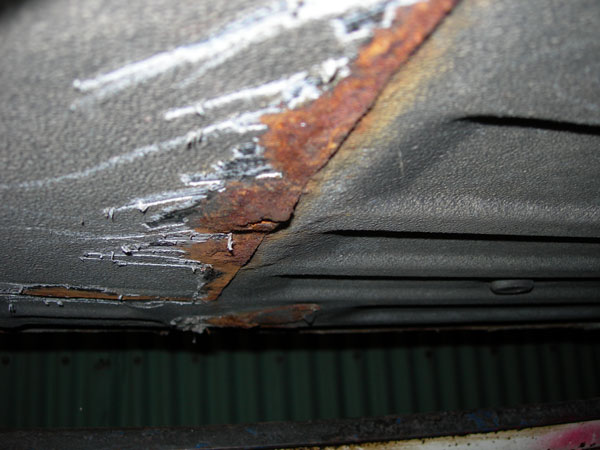

Zo, vanavond Brekkie (tsja, dus toch een naam…) eens goed geïnspecteerd op de brug. Uiteraard is ze niet spatgaaf, dat wist ik ook al, maar ze blijkt toch onverwacht goed!
Nog keurig strak leidingwerk:
Overzichtjes van de bodem, met duidelijk zichtbaar de plekken waar ik flinke horror verwachtte:
En dit zijn die horrorplekken… ze blijken allemaal niet groter dan enkele vierkante cm’s te zijn. Alles eromheen is nog gaaf of slechts bedekt met wat vliegroest en nog prima te redden:
Ik ben ook nog flink aan het kloppen geweest op het achtersub en de draagarmen. Dat blijkt allemaal nog keihard te zijn. Het zichtbare deel van de kinnebak is ook nog retestrak.
Uiteraard is er wel nog gewoon de rotte plek in de kofferbak. Daar moet wel wat aan gedaan worden maar gelukkig is daar de bodem nog niet aangetast. Alle ophangpunten van het sub zijn dus nog hard. De wielkast aan de bestuurderskant is ook nog goed.
Ze lekt wat lhm bij een achterpootje (remklauw of lekzak), de beruchte t-mof (het blok moet er toch uit) en bij een retourleidinkje.
Nu eerst het blokje aan het lopen zien te krijgen zodat ik de originele motor en bak kan testen en kan zien hoe erg het gesteld is met de verschillende lekkages en wat er dus aangepakt moet worden.
