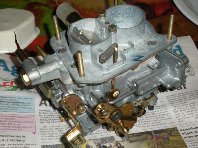

Ze heeft trouwens een 2400 caraboteur motor,en mijn vraag is,zijn deze caraboteurs er ook van het type solex of is deze aleen voor een 2000 of 2200 motor en heeft een 2400 het type weber.??????
Mijn 2400 is weliswaar geen Prestige, maar toch…: ik heb deze week nog in het instructieboekje gekeken en daarin werden beide merken genoemd. Maar voor allebei zijn toch revisiesetjes te verkrijgen?

Ik kan de solex alleen niet de bij de 2400 honderd vinden.
Dit omdat ik een splinternieuwe heb liggen,en die is mij verkocht voor een 2400.
Maar daar begin ik nu dus over te twijfelen.

Ik kan de solex alleen niet de bij de 2400 honderd vinden. Dit omdat ik een splinternieuwe heb liggen,en die is mij verkocht voor een 2400. Maar daar begin ik nu dus over te twijfelen.
Zowel in het boekje “CX modèles essence” (1976) als in het boekje “CX 2400” (1976) worden de Weber èn de Solex genoemd. Waarschijnlijk een kwestie van toeval welk merk bij jou gemonteerd is: welke lag bovenop de stapel toen jouw CX in wording langsgleed?

Ik vermoed Weber
Zit er bij mijn 2400 uit 1976 ook op

Heb er nu een weber op zitten en die wil ik dus vervangen door een solex.
maar hoe kom ik er achter of dit een 2400 is.
kan ik gewoon de nieuwe erop zetten????
en proberen.
