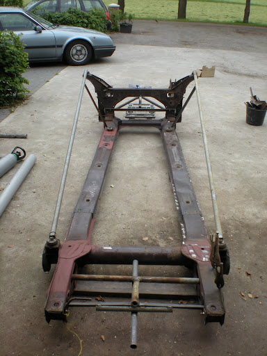

Ik heb even een vraag,ik wil mijn auto straks om zijn “eigen” as laten draaien.
Dit wil ik doen door een construktie te maken aan de voorzijde en deze wil ik vast maken aan de punten waarmee de carroserie aan het chasie zit (bovenin de spatschermen.
En aan de achterzijde bij de laatste punten waarmee ze aan het subframe zit (midden boven de benzine tank).
Zal de rest van de star genoeg zijn om hier tussen te hangen.
Zal natuurlijk her en der in de auto wel schoren moeten plaatsen,maar dit laatse lijkt me logisch.
Ik bedoel dus op de zelfde manier als boven gaande foto.(vorige berichtje).
Vriendelijke groet frank.

Zijn jullie er al uit hoe ik het beste de construktie kan maken,om haar te laten draaien???

Alan is er ook mee bezig, een CXA Prestige dan. rond p. 16 heeft hij ook een constructie, dacht dat hij ook kon draaien. check zijn foto’s.
