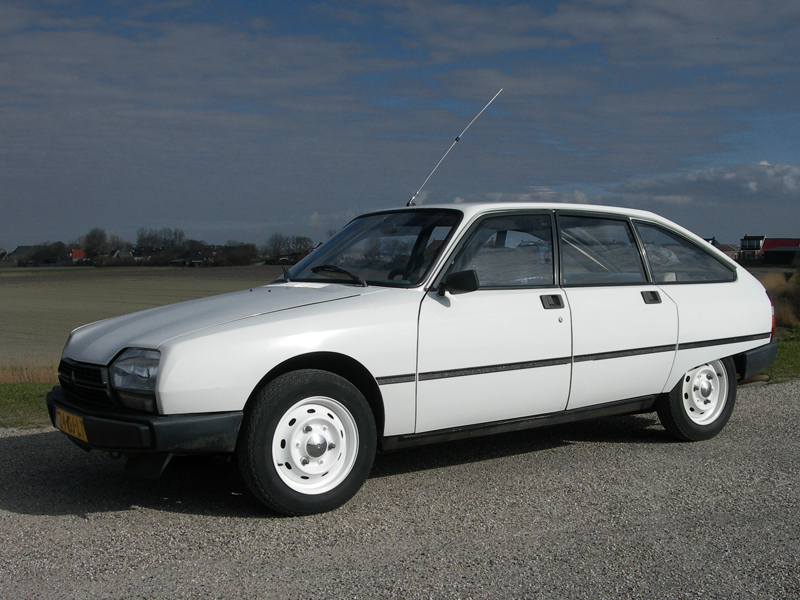

Zo, nu nog even een extra duwtje in de goede richting geven met een fotootje: Laughing
