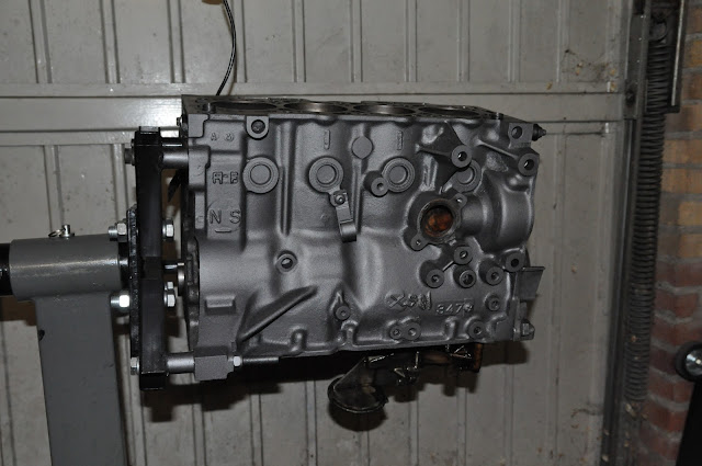

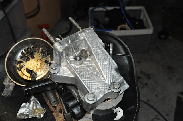

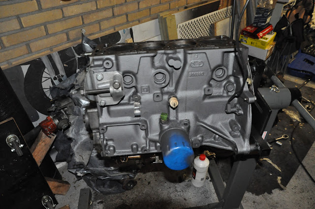

Zo, we zijn bijna een maand verder. De AX-en staan geduldig op de oprit. Met de GT hebben we natuurlijk nog de rit van het St. Jansdal ziekenhuis gereden, maar sindsdien staat ie weer stil. De 5-deurs staat al langer stil te wachten op de oprit tot z’n nieuwe blok klaar is.
Het blok ligt momenteel geheel uit elkaar. De kop heb ik schoon gemaakt en naar mijn zwager gebracht. Die gaat hem nog wat verder schoonmaken, nieuwe klepseals plaatsen en de kleppen inschuren. Ondertussen regelmatig ‘s avonds even bezig met de rest. Onderblok begint schoon te raken en krijgt een nieuw laklaagje. V.d. week ook beslissen wat we met de cilinders gaan doen. Die zijn best glad, de kans is groot dat we de hoon er even doorheen halen. Maar eerst de rest schoonmaken Smile

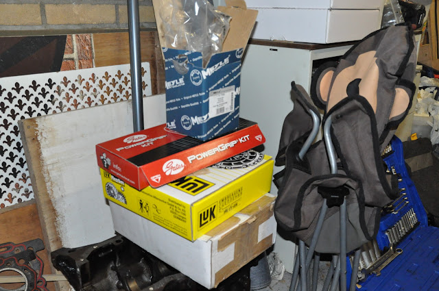

Daarna kunnen we weer met de opbouw beginnen. Er ligt een nieuwe koppelingsset te wachten op montage, evenals een distributieset en een nieuwe waterpomp. Verder heb ik gisteren de nodige onderdelen besteld en hopelijk zijn die komende zaterdag binnen. Besteld zijn onder andere de krukaskeerringen, nokkenaskeerring, bakkeerringen, thermostaat, bougies, oliefilter en nog wat zaken.

Zielig in een hoekje, nou ja, zielig, wel in gezelschap van nog een 1.4
Steun ziet er weer toonbaar uit
Voorzijde blok
Achterzijde blok
Deel vd nieuwe onderdelen

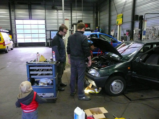

2 Weken geleden was eindelijk het moment aangebroken om van de 5-deurs het motorblok te wisselen. De afgelopen maanden druk bezig geweest om het nieuwe blok op te bouwen. ‘s Ochtends samen met Marc het blok en de overige benodigde onderdelen achterin de AX gegooid. AX achter de C4 gehangen en naar de garage (Westerink Harderwijk bedankt!) gesleept.
Rond een uurtje of 10 begonnen met het vooronder leeg te halen en een uurtje later was alles er uit. Daarna rustig de v-bak van het blok gehaald en wat schoner gemaakt op de ontvetterbak.
Rond een uurtje of half 1 arriveerde versterking in de vorm van Bas. Daarna rustig het nieuwe blok verder klaarmaken (koppeling, v-bak, startmotor en uitlaatspruitstuk monteren). Auto weer omhoog, blok er onder, auto er overheen laten zakken en vervolgens het blok omhoog op zijn plek getakeld. Alles aansluiten en monteren, vloeistoffen er in en alles klaar gemaakt voor de 1e startpoging.
Poging 1 met starten en gelijk raak, blokje loopt als een zonnetje Smile
Op de terugweg naar huis wel geconstateerd dat de radiator lek is. V.d. week dus even een nieuwe bestellen en dan moet er gereden kunnen worden met de AX.
V.d. week ook de voorremmen even onder handen nemen aangezien de blokken verkeerd gemonteerd zitten. Ook de achterremmen onder handen nemen, aangezien de handremkabels absoluut niet goed gesteld zijn.
Hier een paar foto’s en filmpjes.
