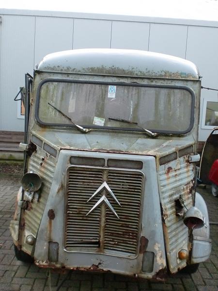

In dit busje:
het nodige donorplaatwerk kunnen vinden. Is nu op weg naar het Chateau. De rest heb ik besteld via het HY Team.
Ik ben niet voor de stalen neusplaten van Der Franzose gegaan omdat deze niet mooi genoeg zijn. Ze zijn onder een te lage druk geperst en daar ga ik mezelf de rest van mijn leven aan ergeren. Dat gaat dus puzzelen worden met inzetstukjes. Veel meer werk, maar het resultaat wordt mooier.

Donordelen kunnen vinden in die bus… Dat betekent dus dat delen van jouw bussie slechter zijn dan bij die homp roest hierboven?!  ohh Om welke delen gaat dat dan?

Ik zie 4 goede banden!

Ik denk wat ventilatiegaten.

Het rechterruitenwisserarmpje ziet er nog wel aardig uit Smile
Oh en de deurklinken, de ruiten, de double chevron ziet er ook goed uit.
Zo te zien is er uit de zijpanelen ook nog wel aardig wat materiaal te halen.

Huh…..
Vraag me af wat daar nog goed aan moet zijn? Ik denk dat de HY in ons dorp, die een wordt met de natuur betere staat is….
