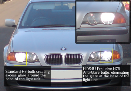

Over Xenon heb ik pas iets heel interessants geleerd.
Je hebt H7 setjes, en je hebt H7R setjes.
De R setjes zijn speciaal voor reflectorlampen ontwikkeld. De gewone H7 setjes zijn eigenlijk voor projectorlampen.
Een gewone H7 set is niet ontworpen voor in een reflector lamp (zoals onze ds3 heeft), maar voor projectorlampen.
Hierdoor krijg je meer strooilicht wat verblindend werkt voor je tegenligger.
Een R-set heeft extra afscherming om de lamp waardoor strooilicht naar de onderste helft van de reflector wordt tegengehouden. Resultaat is een veel strakker lichtbeeld en dus geen storende lampen voor tegenliggers!
Hier een foto ter verduidelijking:

Heb toevallig vandaar een H7R 4300k setje in de C4 geplaatst , zal vanavond eens kijken hoe t lichtbeeld is . Wat ik zo zag verblinde het idd niet .
