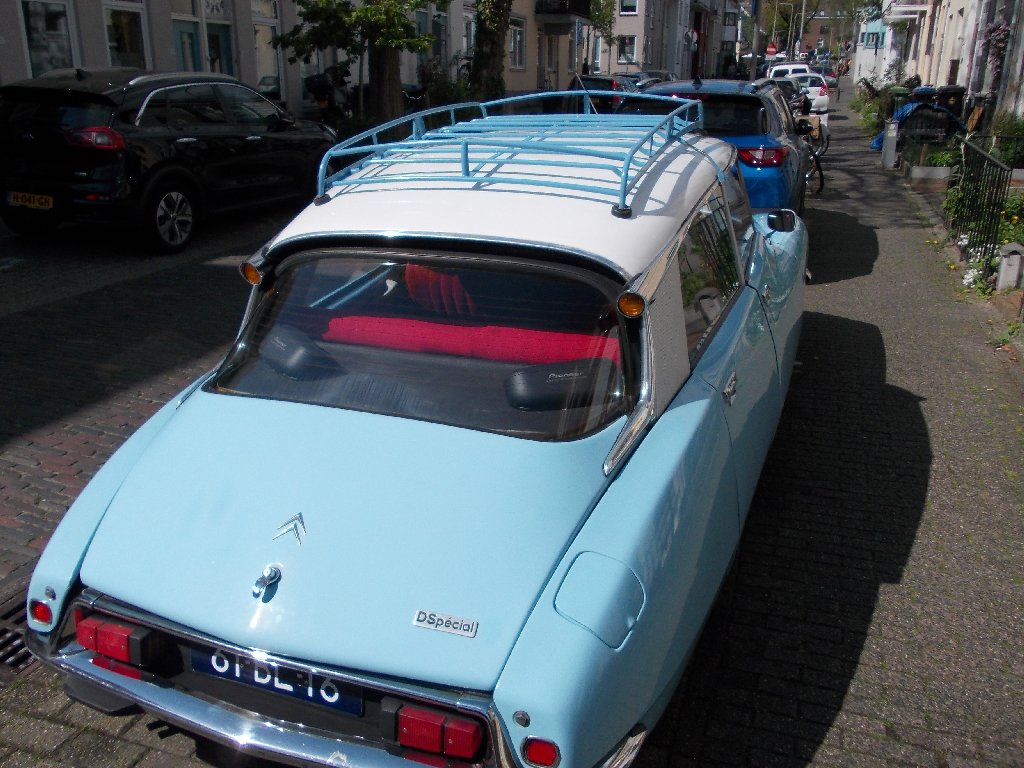

Nu een imperial gescoord:
Iemand een idee wat de maximale dakbelasting op dat polyester mag zijn ?
groet

  [ # 199 ]
25 kg.

  [ # 200 ]
waterman, is dat onderbuik of onderbouwd ?
Mijn inschatting zou 50 - 60 kg zijn

  [ # 201 ]
Ik meen dat ik het ergens gelezen heb. Ik heb zelf zo’n imperiaal wat op het dak ligt. Dragers IN de goot mogen 50 kg hebben, maar als iets op het poly dak legt kan dat niet zo veel hebben.

  [ # 202 ]
Leeuwis schreef:
even geleden dat ik hier wat gepost heb, was ook weinig te melden.
groet
Niels
Hoe zit dat gefixeerd?
Ik kan me zo voorstellen dat de toegestane belasting mede bepaald wordt door de sterkte van de bevestiging/fixatie.

  [ # 203 ]
het zit met een klem aan de b stijl vast. Hoe meer gewicht erop vast gemaakt wordt hoe vervelender het hard remmen wordt..

  [ # 204 ]
Dat “vervelender” is dan een understatement, zou ik denken…..
Zo’n dakdrager lijkt me dan hooguit geschikt voor transport met lage snelheid over een korte afstand, om iets naar de vaalt te brengen of zoiets.
Maar ermee op vakantie gaan en er de nodige spullen mee vervoeren, ik moet er niet aan denken ohh

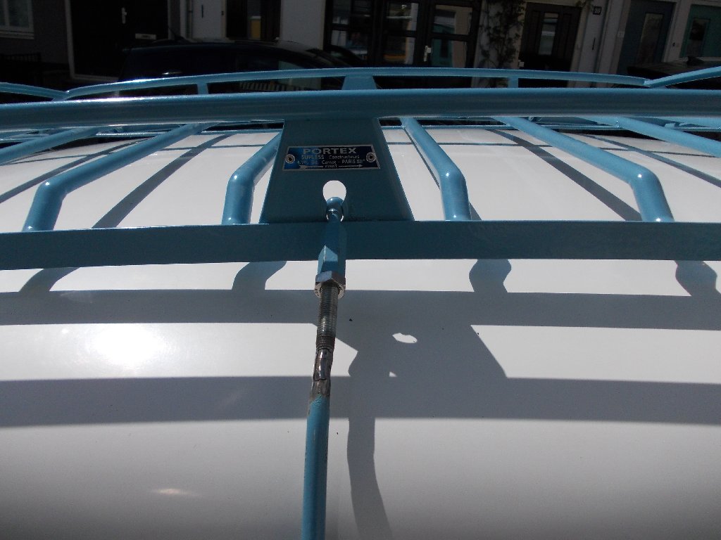

  [ # 205 ]
Allereerst, met een DS voorkom je dat je hard moet remmen (anticiperen heet dat) Wink
Dat je de zaak niet moet overbeladen is evident, vandaar ook mijn vraag hier om input van de gewaardeerde forumleden.
Maar dan de crux, het systeem met de klemmen op de B-stijl is simpel maar effectief, de klemmen zitten met een bolletje in een uitsparing van de imperial, mocht er zich toch de noodzaak tot hard remmen voordoen dan zal de daklast naar voren willen schuiven, daardoor komen de klemmen iets scheef te staan en zetten zich vaster in de dakrand, een soort zelfborgend systeem zeg maar. Hieronder een fotootje van de constructie ik heb helaas de dakrand er net niet op staan.

  [ # 206 ]
Hoe sterk is die “klemming” op de B-stijl?
Ik neem niet aan dat die door de B-stijl heen gaat met een bout(je). En dan nog, hoe sterk is dat?
Vergis je niet, bij hard remmen of plotseling moeten uitwijken, komen er enorme krachten op die “klemming”.
En dat kun je niet altijd vermijden, hoe rustig je normaliter ook rijdt.

  [ # 207 ]
Terug naar de vraag van de Ts. In het NL werkplaatshandboek staat een max daklast van 80 kg genoemd. Een Franse notice spreekt over 80 kg op de break dak en geeft voor de berline helemaal geen getal op.
