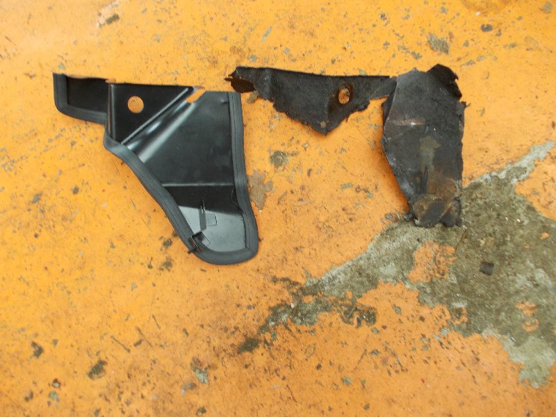

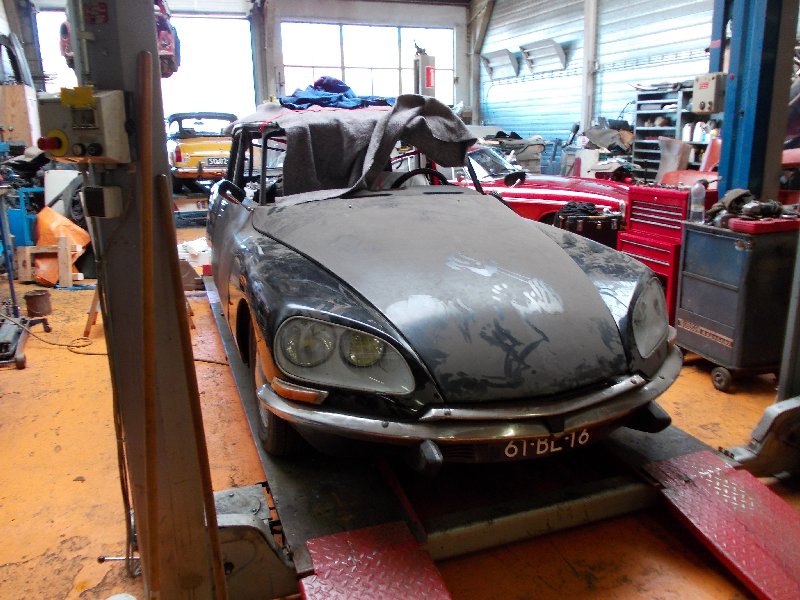

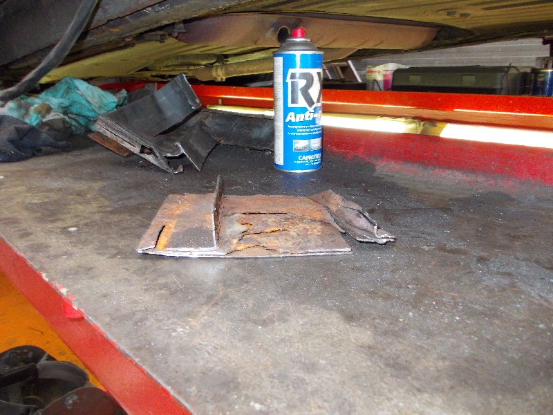

Afgelopen zaterdag een jerrycannetje benzine naast de voiture, slangetje er in en na enige startpogingen begonde motor vrolijk te brommen en kwam de dame met een vreugdevol groen fonteintje bij het linker achterwiel omhoog, gauw achteruit de brug op om een week te genieten met de slijptol en het lasapparaat:
oud en nieuw naast elkaar

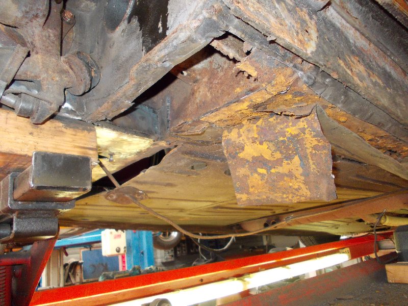

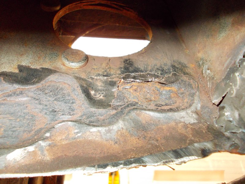

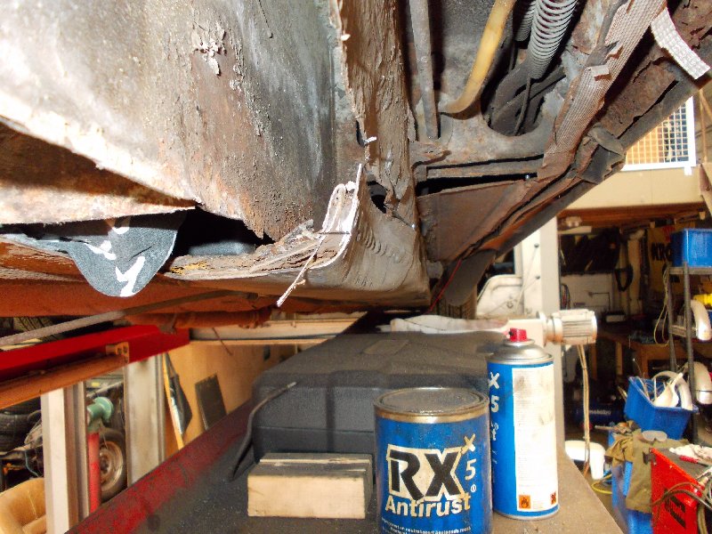

tegenvallertje bij het rechter achterwiel, onder de draagarmophanging is het wel heel erg krokant en dun geworden, dus draagarm er uit, slijptol er in en nieuw stuk ingelast
weer als nieuw… (nou ja)
7 compartimentenbalk was nog redelijk goed, daar alleen de onderste 4 cm van de rand over de breedte vervangen en de bodemplaat vernieuwd, door naar de zijkant van de 7 compartimentenbalk, daar was wel het een en ander te doen ....
In plaats van de verwachtte dubbele plaat bleek dat er maar liefst een driedubbele plaat op zat, na de eerste knullige restauratie (of gauw even door de APK jassen) was de volgende vakman er maar weer overheen gegaan met een stuk staal…. Ondertussen tot aan de voorportieren alle ongerechtigheid weggehaald, dinsdagavond mag ze weer van de brug (er zijn meer liefhebbers)dus met een beetje goede wil is dan de achterste helft weer helemaal klaar.
Lekker zo, 2 weken vakantie, kan je even meters maken, dinsdag of woendag update met het resultaat
groeten
Niels
<grin> als ik nu naar de foto’s kijkt lijkt het wel een RX reclame, zal de bussen de volgende keer buiten beeld zetten

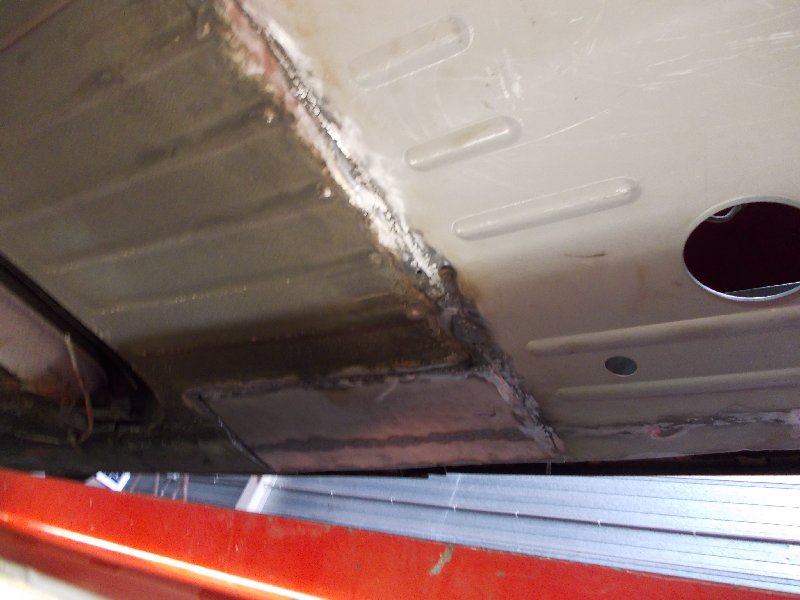

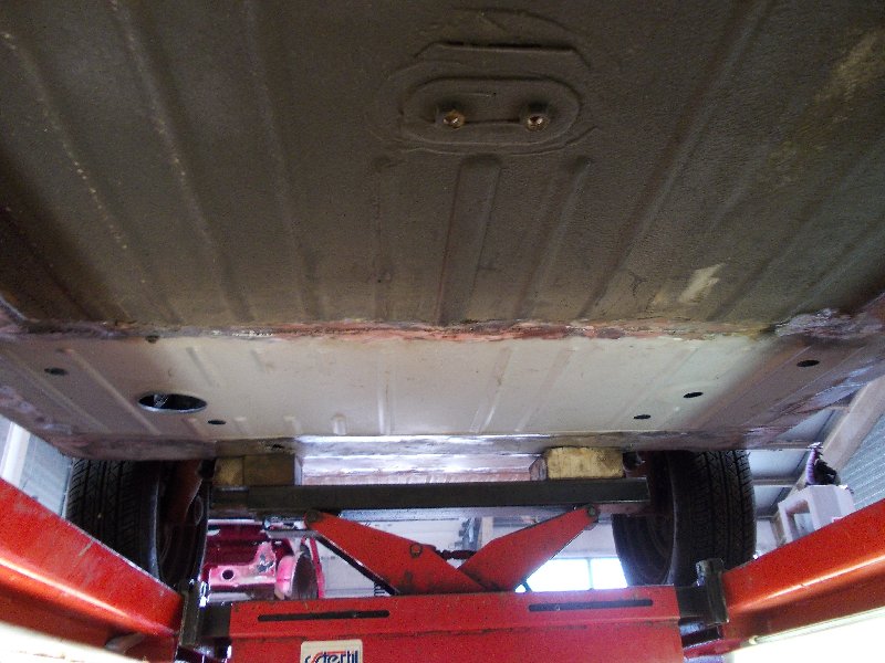

En dan het resultaat van 10 dagen hard werken, alle slechte stukken tot aan de B-stijlen zijn vervangen door wisseldelen (tankbodemplaat) of ter plaatse gefabriceerde stukken van 1,5 mm staal. Terugkijkend zit er bijna een hele nieuwe bodem onder, het zal me benieuwen welke verassingen de voorzijde heeft.
De komende weken ga ik eerst de achterzijde weer opbouwen (nieuwe hydrauliekleidingen, benzinetank weer plaatsen, naden afkitten, holle ruimtes in de RX etc….)

Al weer wat verder gekomen?
Afgelopen weekend de achterremmen uit elkaar gehaald, voeringen zijn op maar de zuigers mooi gangbaar, verder alle holle ruimtes royaal in de RX5, binnenzijde van de kofferbak afgekit en in de laatste laag RX10, tankbodem en bodem voor de achterbank in de eerste laag RX10, alle hydrauliekleidingen aan de achterzijde vervangen, hoogteregelaar schoon gemaakt en weer gemonteerd. Rustig weekendje dus .... (Oh ja en tussendoor de RVS daklijst links opnieuw gepolijst en teruggezet)

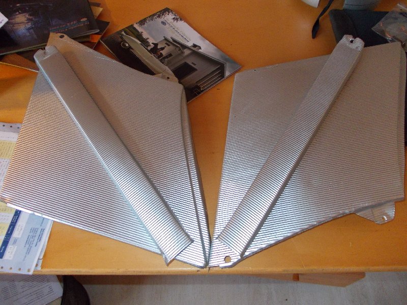

Deze week de wasbordjes ophalen bij het anodiseer bedrijf, ben heel benieuwd hoe die geworden zijn.

glimmertjes .......

Dat gaat de goede kant op. Mooi werk. Ik zie dat je meer moet vervangen dan ik heb gedaan, zoals je kunt zien in de la Bombe die onder je wasbordjes ligt. Die komen toch niet van de Makro?
Succes met de glimmertjes!
