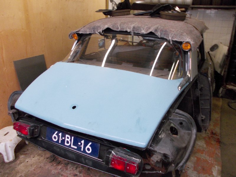

Glimmertjes gemonteerd samen met wat andere nieuwe en gepoetste onderdelen:
Veel schilder en kit werkzaamheden, 3 redelijke deuren gescoord in Venraij bij Theo (volgend weekend laatste leegverkoop voor de liefhebbers)

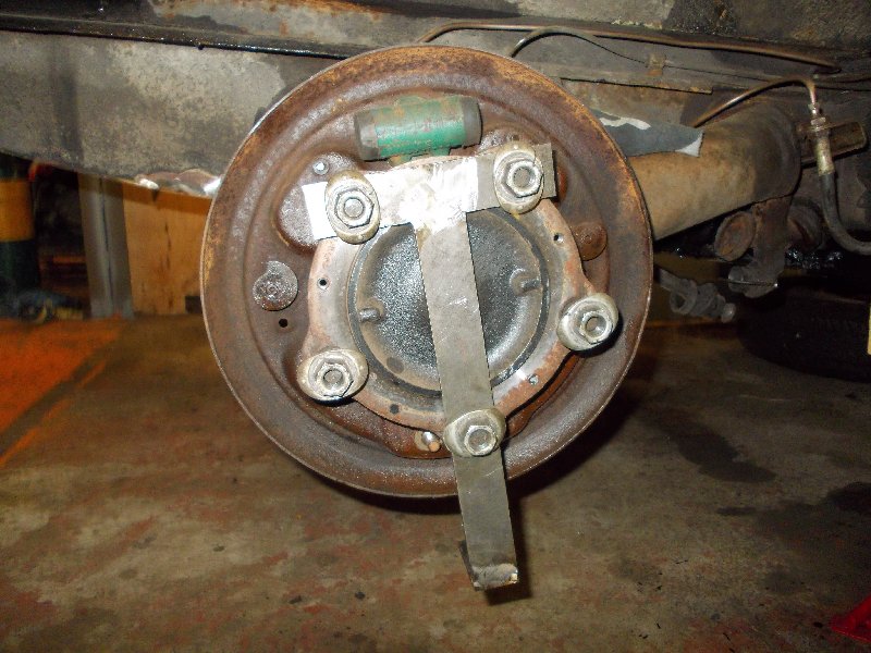

Speciaal gereedschapje 3565-T in de bomvrije Leeuwis uitvoering

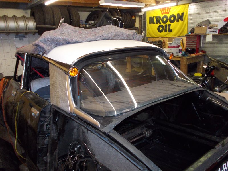

en tenslotte de kofferbakdeksel voorlopig geplaatst. (geeft al een redelijke indicatie van de kleur die het uiteindelijk gaat worden)

Bleu Camargue?
Getver!!!

Inderdaad, Blue Camadinges, zag er hier in de wijk laatst een staan in die kleur en was meteen verkocht, alleen had die #@%$#$%@ het dak ook in Blue Camadinges gedaan en dat ziet er dan weer helemaal niet uit…..
kun jij me aan het juiste kleurnummer helpen ???? (niet AC, dat heb ik en klopt niet)

Geen gezicht inderdaad, dat dak moet wit!
Ik moet ff kijken, ik heb nog een potje in de DS liggen met het nummer erop en ook de stalen:
Er zijn 3 verschillende tinten…

Ik heb stalen laten spuiten met de AC code, (635) alleen blijken er dan 3 tinten te zijn…
Met de stalen ben ik naar Langelaar gegaan en daar heb ik een deur uitgezocht in de kleur die ik wilde; 1 van de stalen kwam exact overeen…
Bleu Camargue is grijsblauw; op de staal (klein) lijkt het meer grijs dan blauw, op de auto lijkt het pastelblauw…
De stalen heb ik nog en ik heb dus ook nog een potje lak in de auto liggen, daar staat volgens mij een andere code op, maar een beetje spuiter kan hem zo voor je maken…

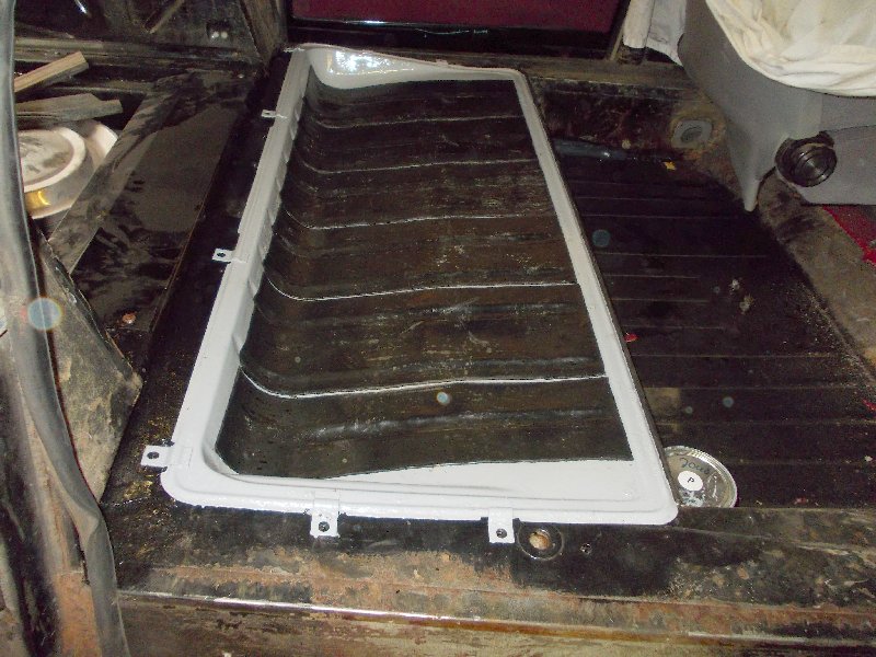

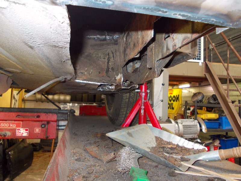

Zo, weer twee weken verder…. tijd voor een kleine update, vorig weekend de deksel van het tankcompartiment in de RX gezet, per ongeluk een bus grijze RX 10 binnen gekregen, maar eigenlijk geeft dat wel een leuk accent (jammer dat daar straks de bank overheen staat) verder aan de passagierskant alles weggehaald om dit weekend het laswerk daar te kunnen doen

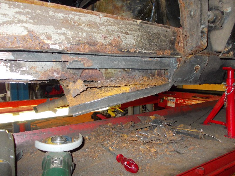

vrijdag dame op de brug en eens voorzichtig begonnen met het verwijderen van de krokante delen, gelukkig niet al te veel roest gevonden .........
enfin, enige slijp en schuurschijven verder had ik een DS-Flinstone, passagier mag meelopen om brandstof te besparen .
Maar ja, na een uitgebreide berekening vrijdagavond bleek dat de kosten van slijtage van schoenzolen (en hakjes) toch hoger waren als de paar dubbeltjes staal die er in moesten, gaatje maar weer dichtgebakken dus…

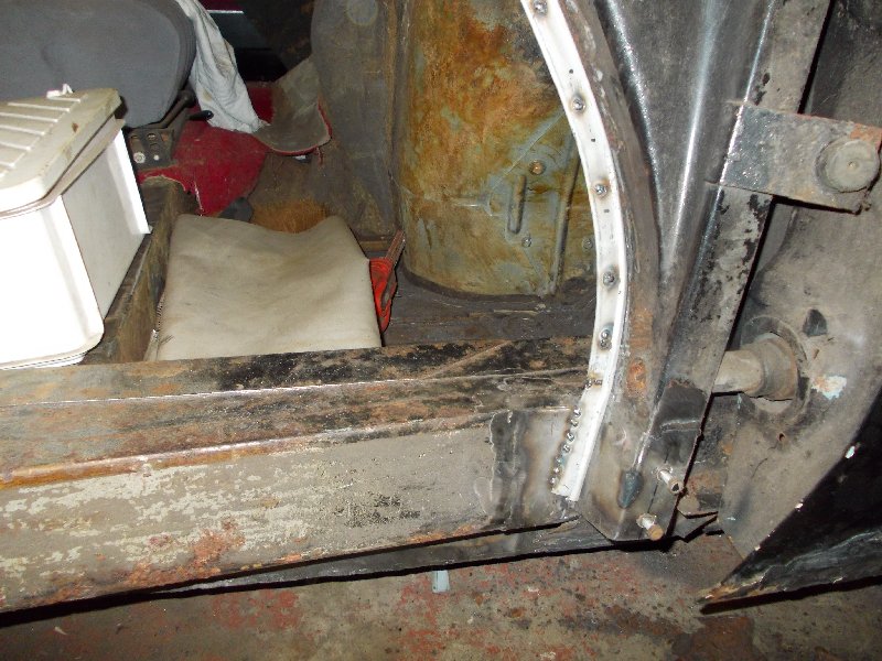

Zo, weekend weer om, lekker meters kunnen maken, rechts tot en met de A-stijl alle laswerk klaar. Gaat straks nog wennen worden, een weekend zonder lastoorts in de hand ....
(rotte stukjes in de dorpel zijn na het maken van de foto gedaan, geen foto meer gemaakt)
