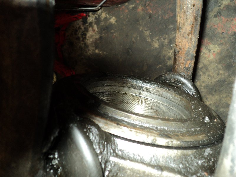

  [ # 95 ]
en het resultaat….
Vraag (eigenlijk 2) bovenop de ophanging van de versnellingsbak ontbreekt een moer M9, iemand die er nog een heeft liggen ? en 2, in het rechtervoorwiellagerblok (wow galgje) ontbreekt de dichtring, de gebruikelijke webshops al afgespeurd maar nergens leverbaar, iemand een adres die ze nog wel heeft ?

  [ # 98 ]
Leeuwis schreef:
en het resultaat….
Niels
Niels,
Volgens mij wordt deze dichtring nagenoeg niet meer geplaatst… ik heb die vraag ook al eens gesteld in dit forum ( en verkreeg ook dit antwoord).

SPAM schreef:
Leeuwis schreef:
en het resultaat….
Niels
Niels,

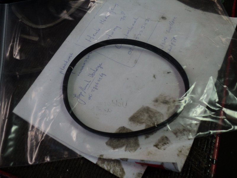

Ik neem aan dat jullie hier de grote “platte O ring” bedoelen? Die is gewoon bij o.a. chyparse te koop namelijk en heeft wel een functie.

En dat was het winnende antwoord Waterman, ik kreeg het in mijn planning niet voor elkaar om Borculo vandaag nog te halen maar was wel in Bunschoten, 20 minuten naar Chyparse…..
SPAM, moeten nu de aandrijfassen weer uit je franse godin om de dichtringen alsnog te plaatsen ???? (R&DfC;)

Leeuwis
Totaal aantal Berichten: 521
Geregistreerd: 23-09-2008
- ID/DS D Special
Gepost: 15 maart 2013 10:39 PM
  [ # 105 ]
Het rechtervoorwiellager waar de afdichtingsring niet meer aanwezig was
Nieuwe afdichtingsring gevonden bij Chyparse, hier nog in het zakje

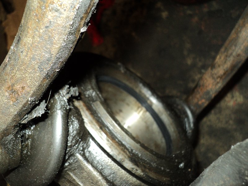

En de afdichtingsring geplaatst, klaar om de aandrijfas te plaatsen
Sorry voor de kwaliteit van de foto’s, ik ben niet zo bedreven in sleutelen en fotograferen tegelijkertijd Wink
