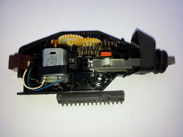

DeuxChevrons
Totaal aantal Berichten: 8
Geregistreerd: 03-04-2012
Gepost: 28 mei 2012 10:22 PM
ter aanvulling doe ik er nog even een fotootje bij.
in het motortje zelf zie je een balkje met de witte nok.
het balkje wat daar bovenop komt te liggen heb ik er even uit gehaald en los voor gelegd.
Dit balkje heeft 1 nok; maar zoals boven al gevraagd: hoe duwt-ie ‘m nou terug?
Motortje werkt m.i. goed; naar binnen halen gaat ook goed; naar buiten gebeurt er niks….. (motortje loopt gewoon wel; stang blijft lekker binnen zitten….)
Ed P
Totaal aantal Berichten: 1227
Geregistreerd: 18-08-2010
- XM 2.5 TD Break
- C6 (2005-2012) 2.7 HDIF Exclusive
- XM 2.5TD Break
Gepost: 28 mei 2012 10:52 PM
Wat zeg ik nou, + en - omwisselen
Hoe de Xant het doet (dat omwisselen van de plus en min voor het openen en sluiten, het zal wel ergens met een wisselcontact op een relais zijn neem ik aan) weet ik niet maar op deze manier gaat hij weer naar buiten, bij de XM tenminste wel en ze hebben mij verteld dat die hetzelfde is als van de Xant.
Als hij het niet doet dan is er ergens een tandwieltje verrot…
