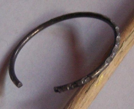

Ik heb de bak ernaast liggen maar dat is een slachtpartij met die tripode. Dat gaat niet lukken zoder schade ben ik bang. Ik heb met vier beitels tussen de bouten zitten hakken nog niet eruit te krijgen.
Dit ringetje vond ik op een oude tripode. Die heb ik er dus ook uitgehakt. Het kan wel maar….is wel even stoeien.

Het is niet m’n eerste aandrijf as maar duidelijk wel de meest weerbarstige tot nu toe. Het is simpel als je naar dat uitgehakte ringetje kijkt. Dat ding was te groot al bij montage te ver opgerekt bij het op de as zetten. Of inwendig zo vervuild dat ie niet soepel in de groef kan bewegen. In ieder geval wil of kan ie niet (meer) kleiner worden door beschadigingen o.i.d..
Het wordt gewoon buigen of barsten. Door geduldig te blijven hakken en telkens de tripode te draaien zou het kunnen lukken om dat ringetje ook van groefjes te voorzien zoals al eerder gepresteerd. Het kan zo toch niet blijven zitten.
