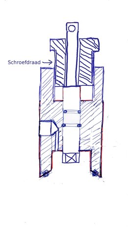

Nieuwe dag nieuw kansen!
Ik heb het ontwerp een beetje aangepast. Wat begon als een heel minimale oplossing voor een soort veerbol is nu wat verder aan het ontwikkelen naar een meer universeel toepasbaar vul tool.
Ik heb de inwendige schroefdraad er uit gehaald en vervangen door een schroefdraad bus aan de bovenzijde. De spindel is verjongt en wordt door de draadbus in positie gehouden. Door deze bus in te draaien wordt de spindel naar binnen gedrukt. De spoed van de bus is niet belangrijk want tijdens het vastdraaien van de plug kan je door de bus te draaien de spindel de plug laten volgen. De uitdruk kracht door de 80bar wordt ook door deze bus opgevangen.
De onderzijde van de spindel eindigd in een vierkantje (a la doppendoos) waarop verschillende kopjes bevestigd kunnen worden. Het aantal onderdelen is iets toegenomen maar de inzetbaarheid is sterk vergroot. Ieder kan nu naar behoefte zijn eigen plug opname kopje verzinnen of dat nu voor een volledig ronde plug of met een kerf of zaagsnede.
De verhoudingen in dit plaatje zijn een beetje zoek maar je snapt het idee hoop ik.
Voor alle geintereseerden:
Ik doe dit uit hobby en hoef er niks aan te verdienen (geen of beperkte kosten is natuurlijk wel prettig). Ik maak als het ontwerp is uitgekristaliseerd een proto. Daarna aan de hand van de ervaring een definitieve uitvoering. Het aantal definitieve uitvoeringen kunnen we later bepalen.

  [ # 59 ]
Ik vind dit een prachtig ontwerp! Wil je een deelbare bol hebben om mee te kunnen experimenteren? Dat kan wel geregeld worden in dat geval.

  [ # 60 ]
Dank, dank.
Maar graag ook de harde kritiek. Er moet iets op aan te merken zijn. Het moet nog beter kunnen!
Doe allen je best om het neer te sabelen dan wordt het resultaat beter.
Update
Een deelbare bol in handen hebben is wel prettig om de dimensies goed te maken. Dat moeten we even regelen.
