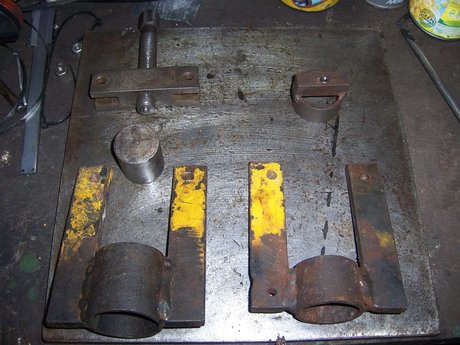

Ik doe dat altijd gewoon met de draagarm aan de wagen met behulp van een paar eenvoudig zelf te maken tooltjes. Het deel met de schroef doorn is van een oude trekker, dus die heeft fijne draad. Ik schat dat het ook met een stukje M20 of zo lukt. De uit te oefenen kracht valt zat mee en heb je zeker geen hydraulische toestanden voor nodig.
Uit persen
De buis onderin is inwendig rond 50mm. De fusee kogel past daar doorheen. De buis steunt tegen de draagarm. Boven als drukstuk een stukje as.
Intrekken
De buis onder is inwendig rond 44mm en pakt de kogel op de rand. Het stukje buis boven met dwarssteun is net groter dan de kogel.
Deze delen moet je dus organiseren.
Valt allemaal best mee!
Als je toch hydraulisch wil werken pak dan zo een persdoorn is 12 Ton!

Dat is een mooi setje, Samuel!

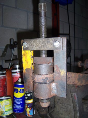

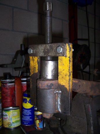

Vandaag met een uit een goedkope poelietrekker geknutseld persframe, volgens de dimensies van het origineel en met de bussen van dat setje, 1 bovenste fuseekogel vervangen. Dit ging vrij gemakkelijk.
Toch valt de kwaliteit van het reproductie speciaal gereedschap me een beetje tegen. Dat staal is echt te zacht.
Oh en die kogels van moog worden standaard afgeleverd met een sumiere hoeveelheid vet, het kan geen kwaad om dat wat aan te vullen Smile
