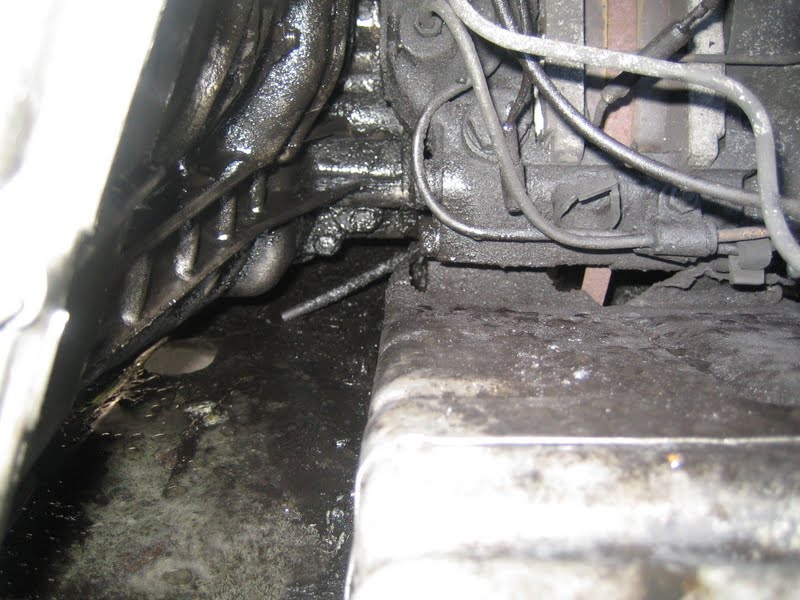

Is het normaal dat hier een losse slang hangt?
Foto is van de voorkant van de auto genomen aan de bestuurderzijde.
Er blijft elke keer een drupje LHM ergens vandaan komen, ik kom er alleen nog niet uit waar vandaan.
Alles wat boven de bak is droog, stuurhuis, pomp droog.
De hele kinnebak is vet van de troep…

  [ # 359 ]
Losse slangetje hoort zo; dat is de lekafvoer van je lager van je uitgaande versnellingsbak assen. Dit slangetje voorkomt dat de lekkende versnellingsbakolie op je remschijf komt. Het slangetje zit waarschijnlijk verstopt (is altijd) en het is een goede gewoonte deze even schoon te maken zodat een eventueel zwetende oliekeerring je schijven niet nat maakt. Aan de andere kant hoort ook een slangetje te zitten
Totaal aantal Berichten: 27883
Gepost: 07 juli 2013 11:26 PM
  [ # 360 ]
Thanks, dan weet ik in elk geval dat dat geen los retourslangetje is Wink
Eens even kijken of die slangetjes een keer door te prikken zijn als ik erbij kan.
Goed, dan is de bron van de lekkage nog niet gevonden…
